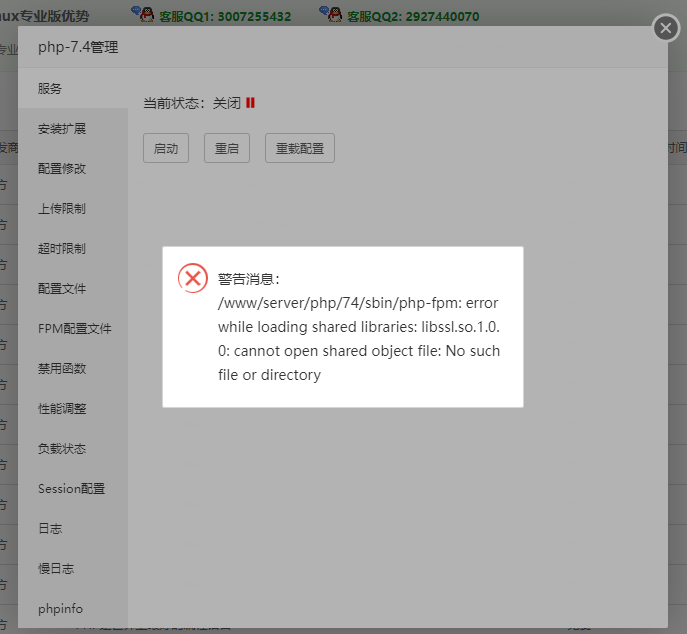

php安装不了 求助
发表于 2022-3-15 21:21:39 | 显示全部楼层
您好,提示openssl依赖问题。
服务器命令行执行以下命令安装依赖后再试试
  1. yum -y reinstall openssl

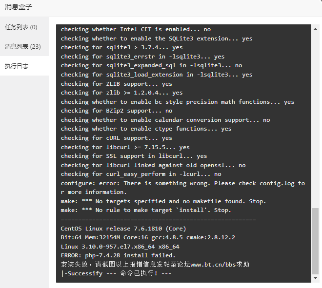

发表于 2022-3-15 23:25:42 | 显示全部楼层
贴依赖安装过程截图出来看看有无报错
发表于 2022-3-15 23:26:25 | 显示全部楼层
安装依赖后报错的信息还是一样的吗?不是的话可以把报错的信息贴出来一下吗?

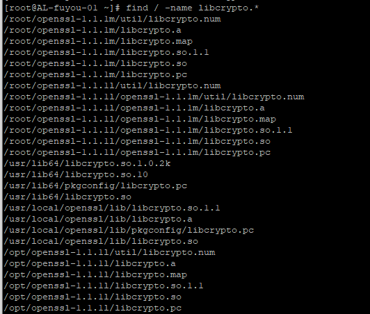

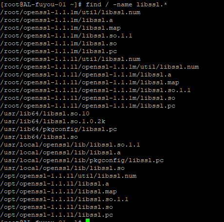

发表于 2022-3-15 23:49:31 | 显示全部楼层
我查看了下  只有1.1版本的

发表于 2022-3-16 16:40:36 | 显示全部楼层
不要睡着了 发表于 2022-3-16 10:36
做好磁盘快照后,执行一下这个命令
或者重新编译安装下php
不是很理解, 我这已经有个1.1的so  但是他要的1.0的so ,  我在update 也没用啊
发表于 2022-3-16 17:57:15 | 显示全部楼层
这个需要指定版本安装下
另外,您面板哪个版本的?

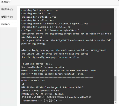

发表于 2022-3-18 12:33:26 | 显示全部楼层
更换ubuntu系统之后  还是无法安装
发表于 2022-3-18 12:34:00 | 显示全部楼层
运维阿宏 发表于 2022-3-16 17:57
这个需要指定版本安装下
另外,您面板哪个版本的?
帮忙看下12楼的问题
发表于 2022-3-20 15:35:17 | 显示全部楼层
  1. apt install libxml2 libxml2-dev
