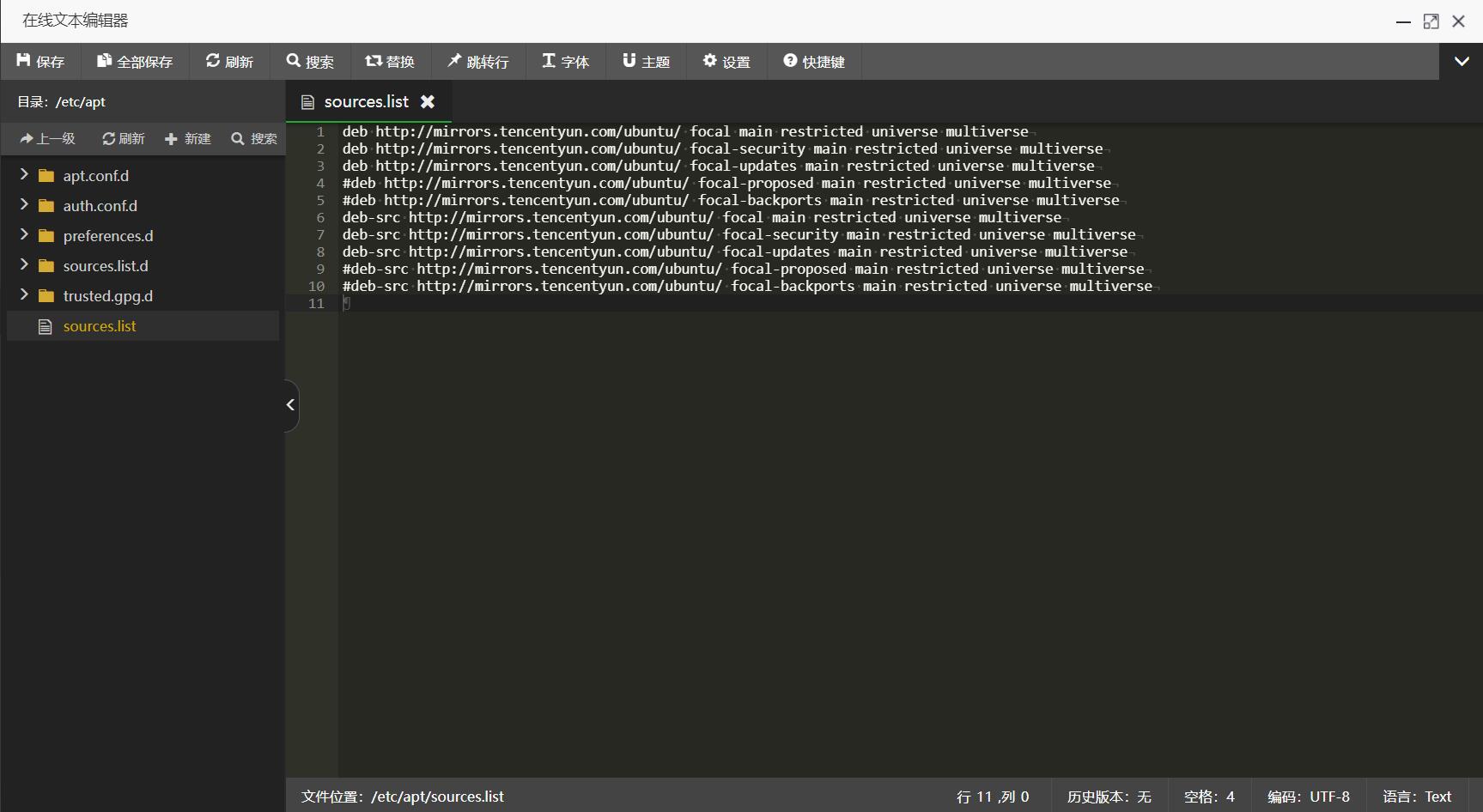

你好,这里安装gmp模块,一直安装不上,用apt install php8.0-gmp安装,提示Unable to locate package php8.0-gmp
应该是官方源没有这个安装包。请问怎么解决呢。

https://ubuntu.pkgs.org/20.04/ub ... sg-4_amd64.deb.html
您好有这个包的,可能是因为安装源的问题,
可以参考这个教程修改下您的安装源(清华大学安装源):
https://mirrors.tuna.tsinghua.edu.cn/help/ubuntu/
发表于 2022-3-16 21:05:37 | 显示全部楼层
刚看了一下,腾讯轻量服务器的源是腾讯家自己的,可能腾讯源里没放这个依赖吧。
不过我已经手动安装了这个依赖了,目前看没啥问题
