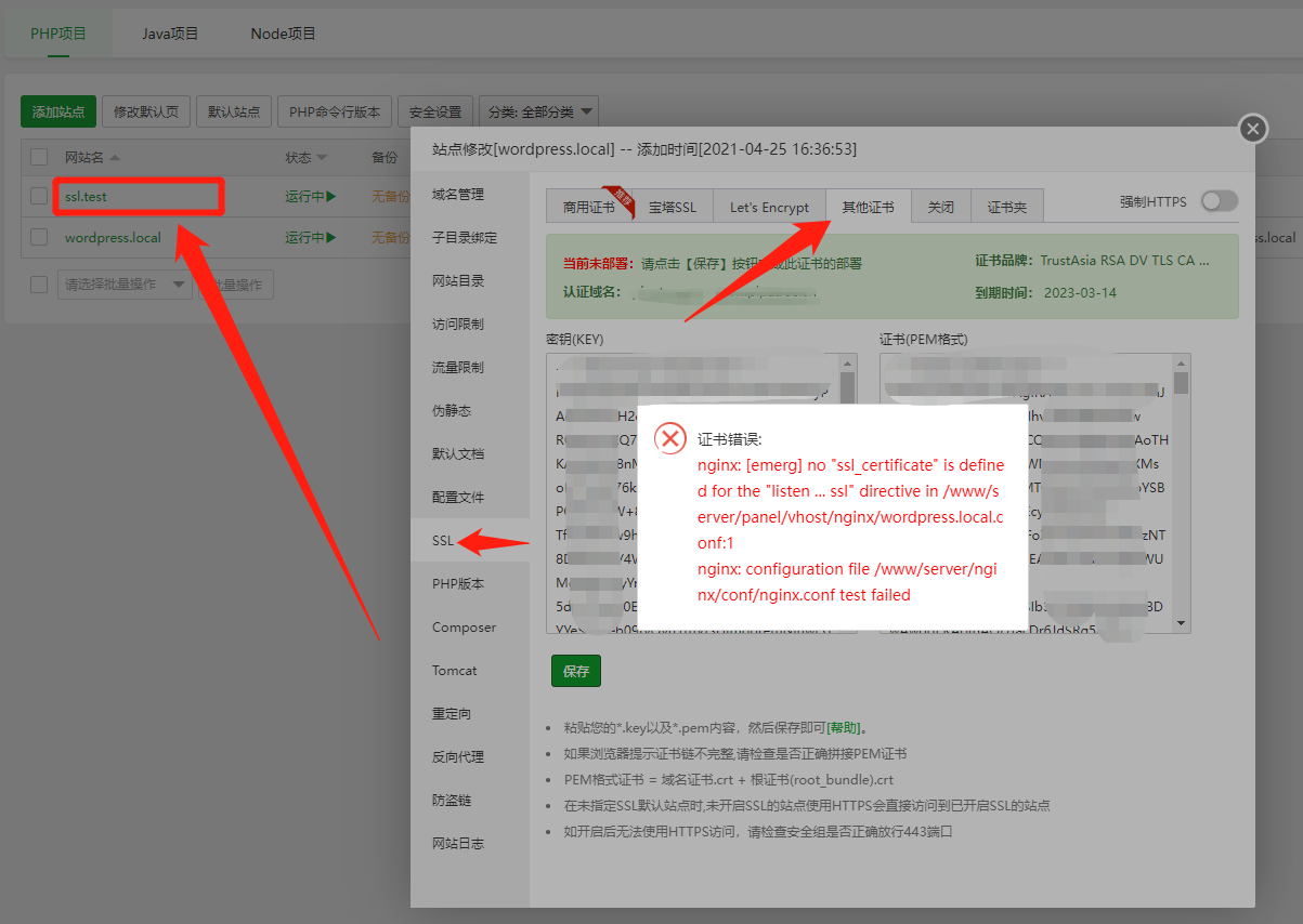

报错截图如所见

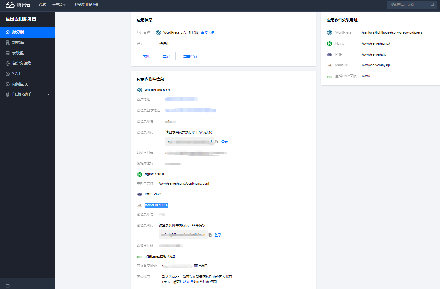

环境描述
(1)腾讯云提供的轻量应用服务器,预装【宝塔Linux面板 7.5.2】(已自动升级为7.9.0),另有WordPress 5.7.1(已自动升级为5.7.6)、Nginx 1.18.0、PHP 7.4.23、MariaDB 10.5.6。
工作环境为Windows10 专业版(21H1),使用浏览器为chrome 99.0.4844.51。

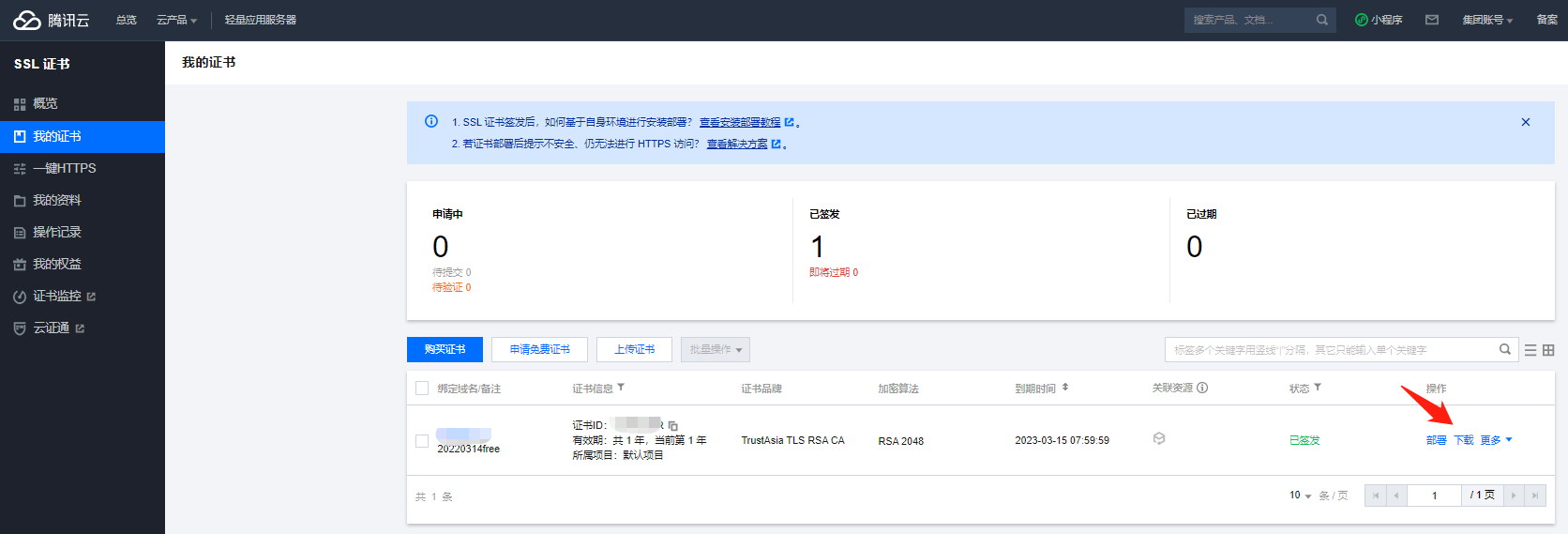

(2)SSL证书为由腾讯云申请的TrustAsia TLS RSA CA提供的免费版DV SSL证书。
发表于 2022-3-16 13:44:28 | 显示全部楼层
(3)按照腾讯云提供的操作指南,下载相应Nginx压缩包后,粘贴到宝塔Linux面板相应位置报错(如最上图)
发表于 2022-3-16 13:45:08 | 显示全部楼层
(4)为确保工作环境和证书质量,特创立测试环境ssl.test,此证书可顺利配置。
预装镜像的Nginx配置未改动。请教ssl证书无法部署原因。

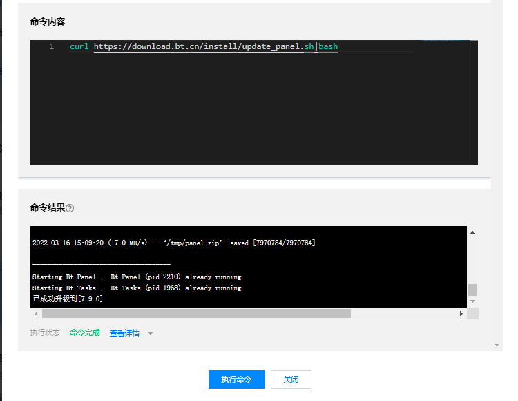

您好,此问题已经反馈测试工程师测试,并未复现。可能是没升级好。
服务器命令行执行以下命令修复后再试试
发表于 2022-3-16 15:16:15 | 显示全部楼层

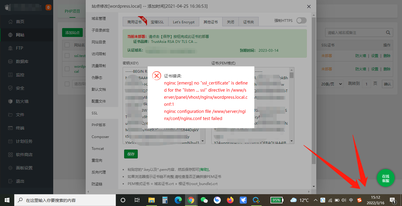

企业微信截图_20220316150928.png 企业微信截图_20220316151307.png 执行命令升级后,重启服务器、浏览器和面板。再次执行依旧报错。
