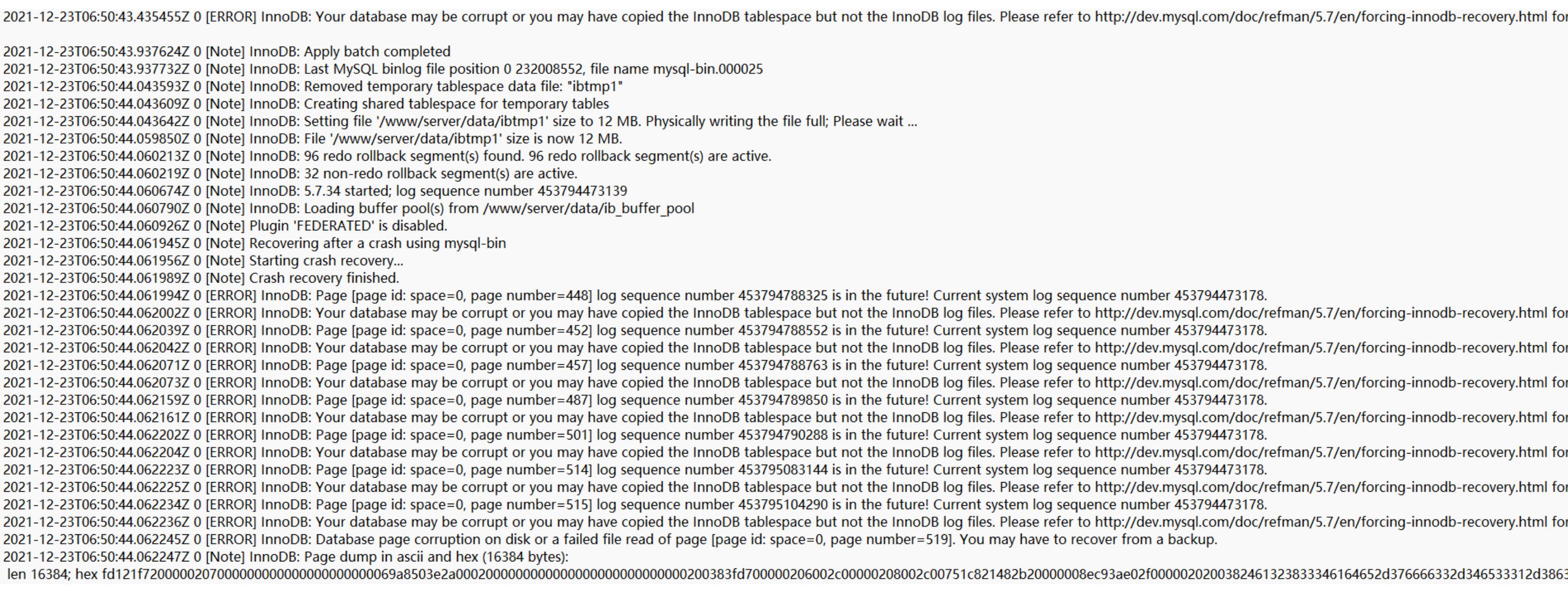

出现的原因:
正常情况下,数据库在做查询语句Select * From Table_Name时候,会正常返回完整的数据给用户,当在做查询的时候,或者InnoDB存储引擎后台操作意外退出或者中断,会导致InnoDB向前回滚恢复数据的时候失败,主要的错误显示如下:
错误1:
错误2:
