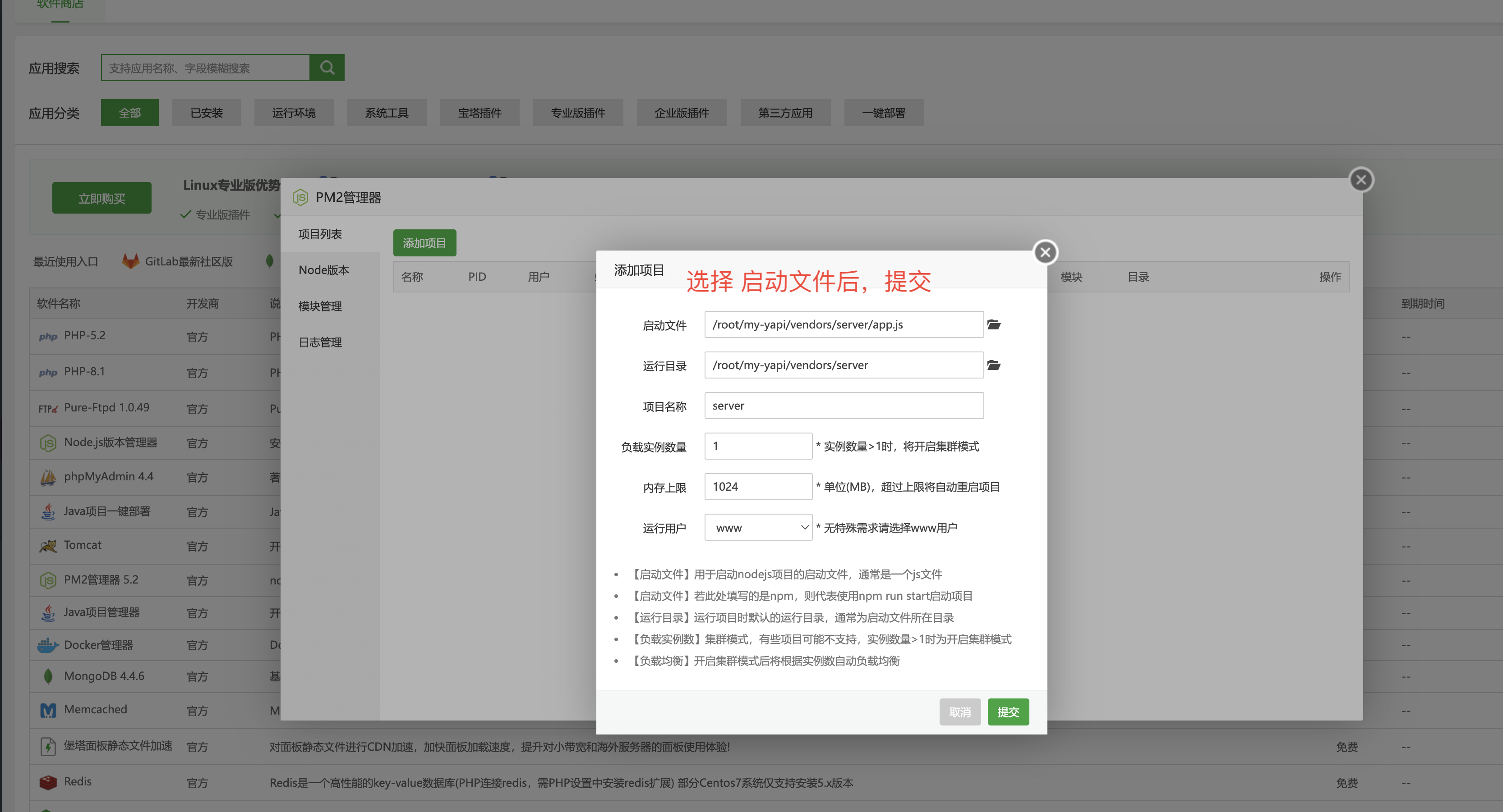

步骤     1  可视化部署完yapi 后,node vendors/server/app.js  命令启动程序正常访问
2.打开PM2管理器,【添加项目】 选择启动文件后确定
3.无法正常访问,如下图
添加过程
添加过程
端口停止
端口停止

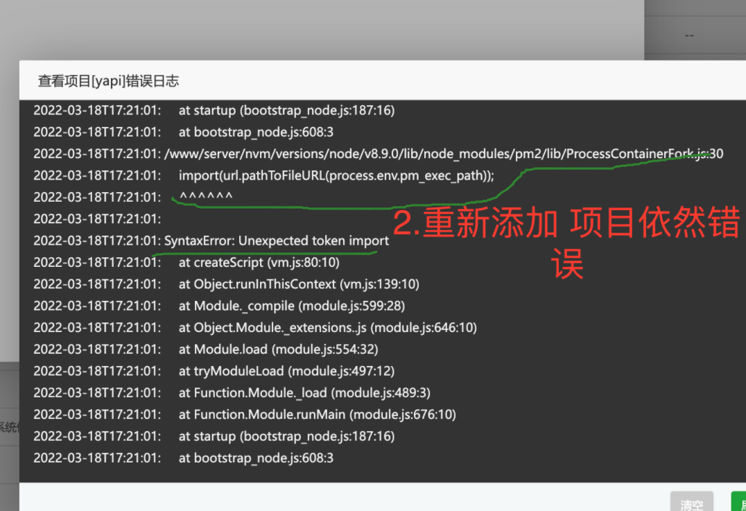

发表于 2022-3-19 12:01:46 | 显示全部楼层
是 node 版本过低 造成的MP2 无法启动。   再宝塔面板 安装PM2管理器后,选中node 低版本,但功能模块中pm2 依然是最高版本,并且不能选择。 node 低版本与pm2 高版本不兼容,导致pm2 启动错误

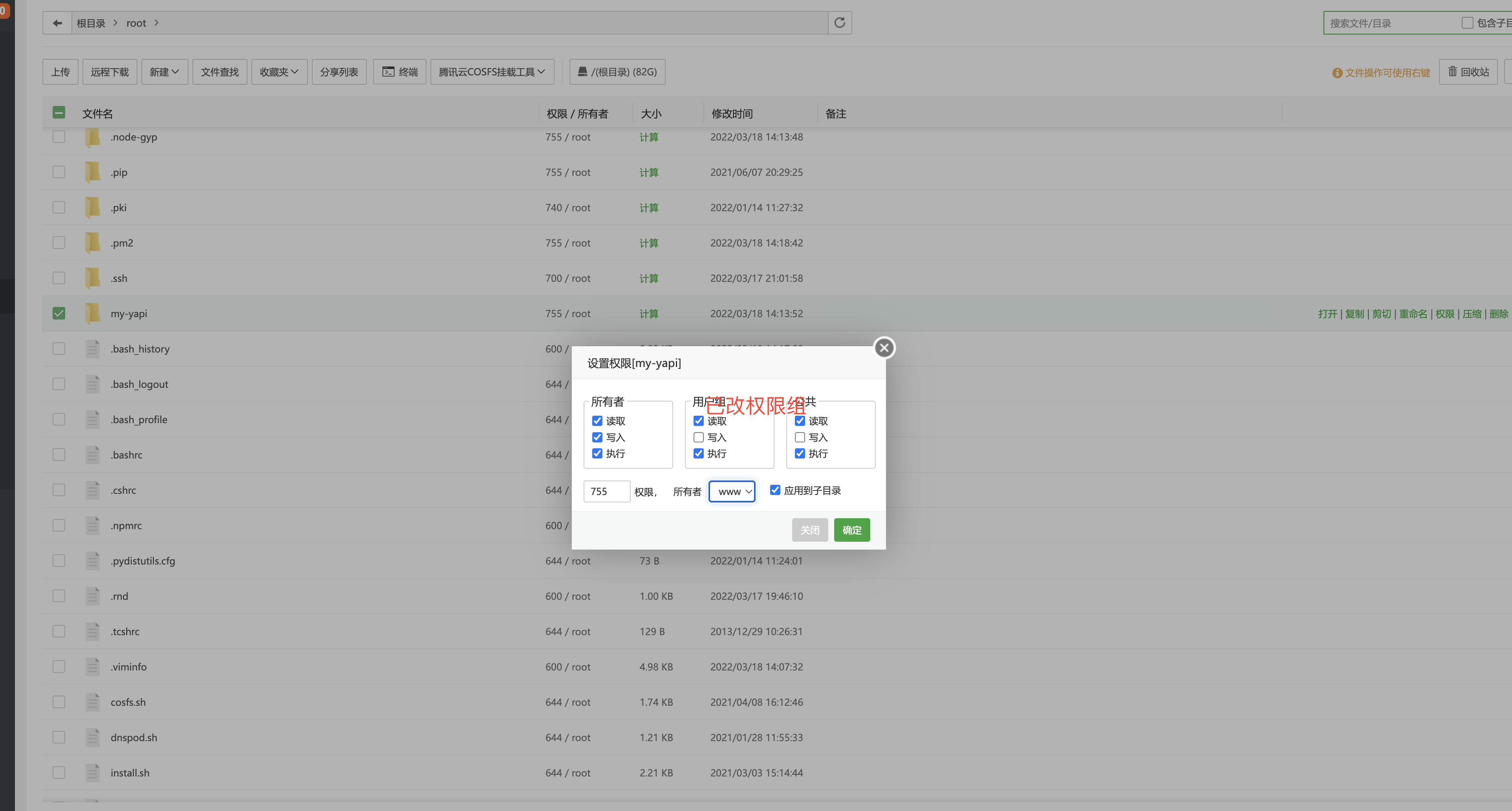

您好,您手动在服务器上部署的项目使用的是当前用户的权限,在面板上的插件里,您使用的是 www用户,您那边确定下您的文件权限是否为 www?
发表于 2022-3-18 15:46:40 | 显示全部楼层
大炮运维V587 发表于 2022-3-18 14:57
您好,您手动在服务器上部署的项目使用的是当前用户的权限,在面板上的插件里,您使用的是 www用户,您那边 ...
已将 改了权限 为www ,还是一样

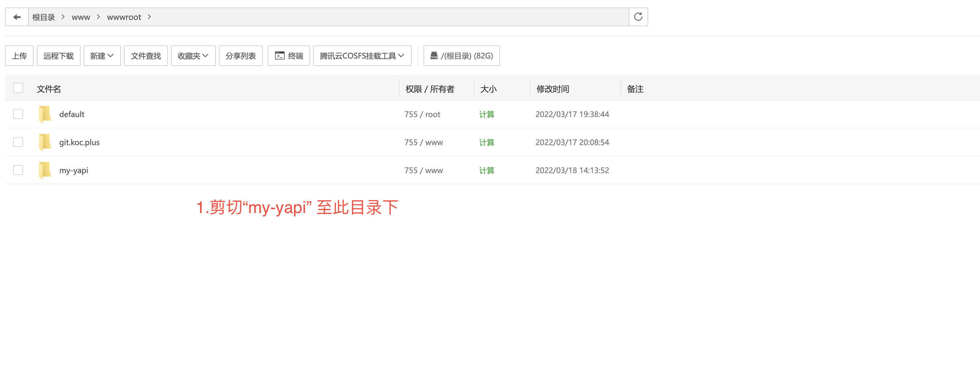

您把网站内容放到默认的 /www/wwwroot/目录下吧,您这个是直接在 root 目录下的,其他用户是无法进入的
发表于 2022-3-18 17:26:03 | 显示全部楼层
大炮运维V587 发表于 2022-3-18 16:11
您把网站内容放到默认的 /www/wwwroot/目录下吧,您这个是直接在 root 目录下的,其他用户是无法进入的 ...
非常感谢,安装指导 操作如下,问题还是一样
第一步
第一步
第二步
第二步

发表于 2022-3-18 19:24:36 | 显示全部楼层
mp2 日志
发表于 2022-3-18 19:26:33 | 显示全部楼层
mp2 日志
发表于 2022-3-18 19:49:33 | 显示全部楼层
pm2日志还是提示代码问题的,您那边应该检查下你项目代码
