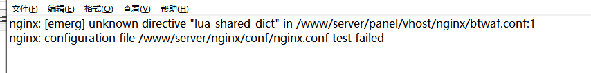

您好,卸载Nginx防火墙,然后重新安装下。同时您使用的是什么Linux发行系统版本?

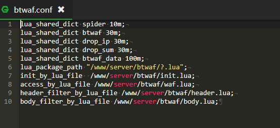

提示的文件是这个

arch系统架构使用nginx openresty版本使用安装Nginx防火墙

ARCH系统架构是不能用Nginx版本,只能用nginx的分支版本openresty,这个是支持付费防火墙的,这个就是解决方案

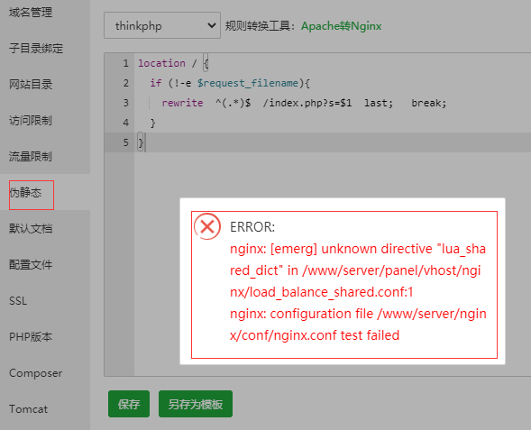

还有个这样的错误:
发表于 2022-3-18 22:35:48 | 显示全部楼层
qboyang 发表于 2022-3-18 22:33
还有个这样的错误:
这个解决了,是安装的负载均衡的付费插件导致的。
