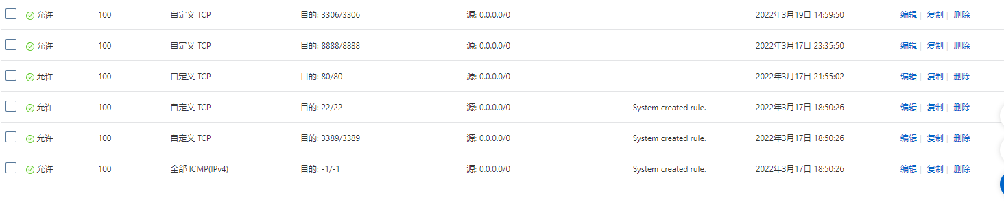

数据库服务器连接失败!(2003, "Can't connect to MySQL server on '119.23.177.93' (timed out)")
发表于 2022-3-19 14:45:51 | 显示全部楼层
您好,这个提示是链接超时了,请确保3306端口是可以正常通信,如果您服务器运营商存在安全组策略
也需要再服务器运营商控制台那边添加3306端口的外网访问
发表于 2022-3-19 15:04:11 | 显示全部楼层
也需要再 ...
设置好着呢,还是连接不上。

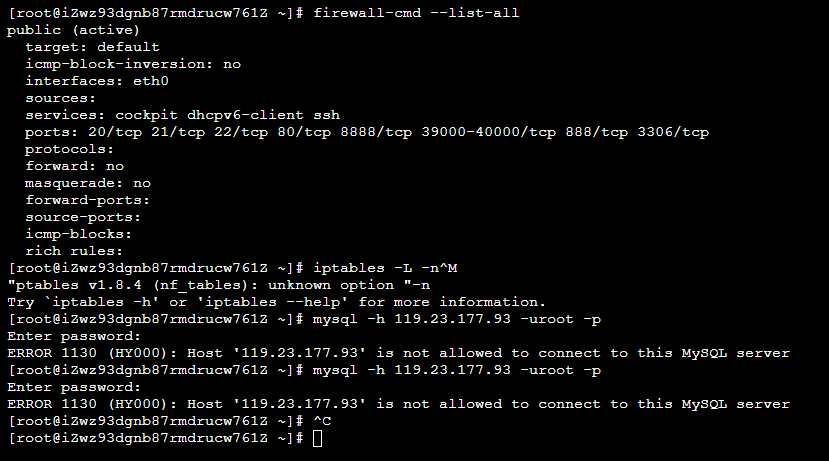

发表于 2022-3-19 15:14:12 | 显示全部楼层
bengpa 发表于 2022-3-19 15:04
设置好着呢,还是连接不上。
你用其他机器使用命令行链接看下是否能链接,同时您执行下面命令看下系统防火墙规则
  1. firewall-cmd --list-all
  2. iptables -L -n
命令行远程链接:
  1. mysql -h 服务器IP -uroot -p
发表于 2022-3-19 15:25:33 | 显示全部楼层
防火墙现在是好着了,但是又显示我不允许连接了。
发表于 2022-3-19 15:27:49 | 显示全部楼层
你到数据库管理---找到对应的库权限设置指定IP访问你这个库
发表于 2022-3-19 15:30:05 | 显示全部楼层
好了,我把权限给改了以后就ok了,麻烦您了!
