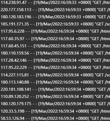

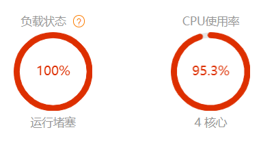

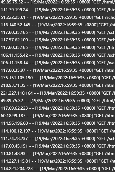

服务器有个网站常常被攻击,攻击的时候cpu达到99%。但把这个网站,停止了,就一切正常了!
查看这个网站的访问日志:
也看不出来有问什么问题/

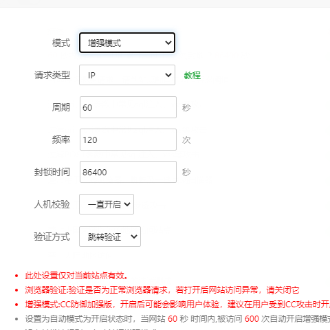

您好,开启增强模式进行访问,如果还是没有效果,您那边下个Todesk远程工具,然后论坛私信发远程码
发表于 2022-3-19 17:10:48 | 显示全部楼层
防火墙哪里开启增强模式
发表于 2022-3-19 17:13:04 | 显示全部楼层
谢花郎 发表于 2022-3-19 17:08
您好,开启增强模式进行访问,如果还是没有效果,您那边下个Todesk远程工具,然后论坛私信发远程码 ...
防火墙哪里开启增强模式
发表于 2022-3-19 17:33:55 | 显示全部楼层
caineng 发表于 2022-3-19 17:13
防火墙哪里开启增强模式
全局设置----CC规则内开启,使用人机验证
发表于 2022-3-20 07:52:02 | 显示全部楼层
您好!我设置后。网站不能正常访问。还是只能关闭增强模式。您今天上班吗,?可以远程帮我检查一下吗?非常感谢。目前网站还是一直被攻击。cpu很高
发表于 2022-3-20 09:04:58 | 显示全部楼层
您什么时候有空,可以远程帮我看一下吗?
发表于 2022-3-20 16:49:37 | 显示全部楼层
终于弄好了。增强模式,重新修复了防火墙。就可以了
