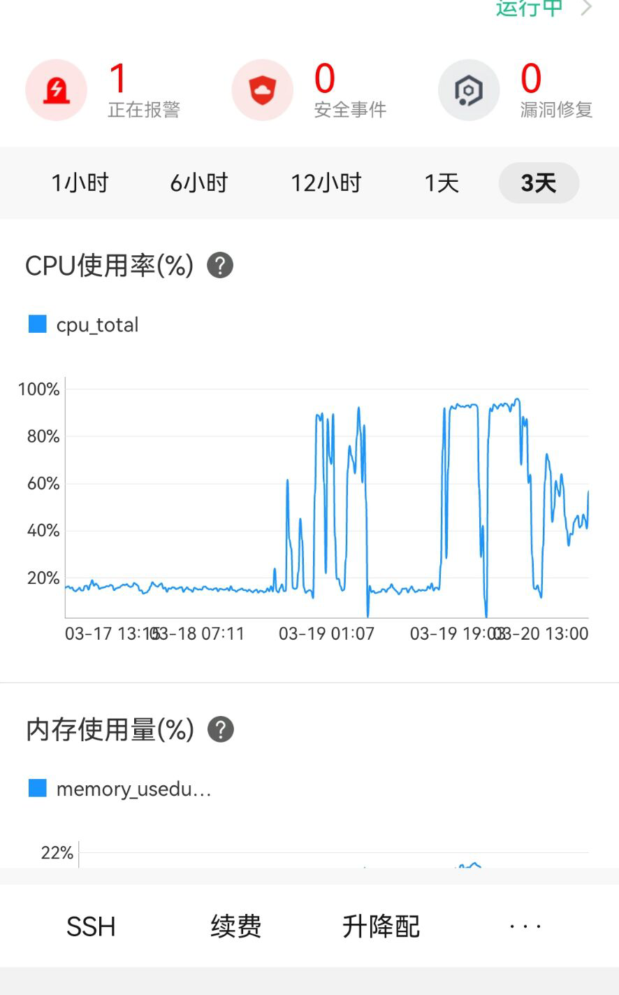

根据这个图,也可以发现。平时正常的时候是没问题的。最近2天被攻击了。只要暂停其中一个网站。cpu就正常了。

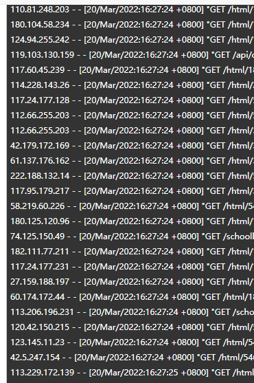

使用网站监控报表排查网站日志,看看有无被攻击。如同一IP段大量请求。

这样设置防火墙,会导致网站无法打开。
ip也看不出来有什么问题
