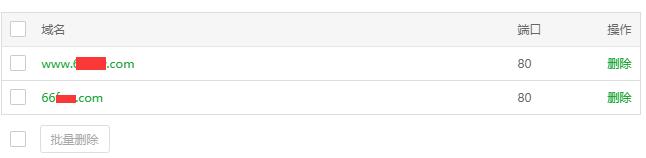

求助,使用的环境是LNMP,并且已经开启了面板的https强制跳转,域名绑定了www与不带www的,但是现在出现了部分http访问无法重定向到https的问题。
域名绑定:

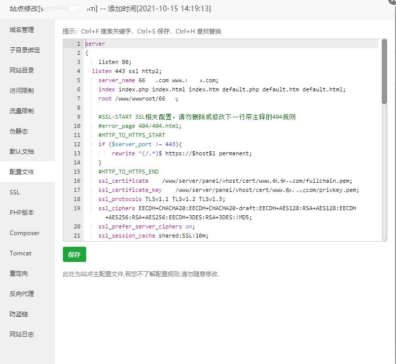

发表于 2022-3-21 11:01:30 | 显示全部楼层
谢花郎 发表于 2022-3-21 10:25
您好,您提供网站配置截图看下,同时可通过论坛私信发我域名,我这边访问下。 ...
是这个配置截图吗
发表于 2022-3-21 11:07:01 | 显示全部楼层
是的,还有做过什么配置设置吗?这边访问80端口是是不能直接访问到的

手动在网站设置内添加一个主域名301重定向到www二级域名的设置
