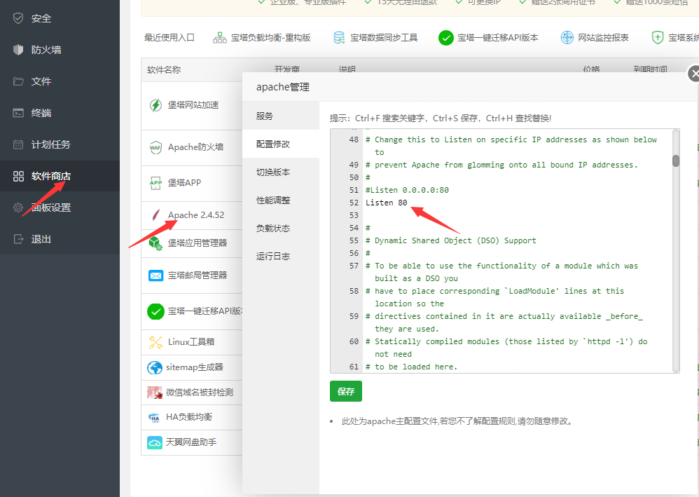

你是要更换你占用80端口的进程还是更换apache的?
发表于 2022-3-22 16:44:45 | 显示全部楼层
qq66281528 发表于 2022-3-22 16:29
如何更换端口?谢谢!
修改端口
发表于 2022-3-22 16:56:06 | 显示全部楼层
我要更换占用80端口的进程

发表于 2022-3-22 17:23:19 | 显示全部楼层
您好 您ssh执行这条命令
  1. lsof -i :80
截个图上传到论坛让我们确认一下是什么程序占用的80端口 好知道如何帮助您更改占用的端口
