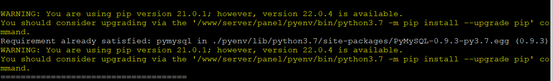

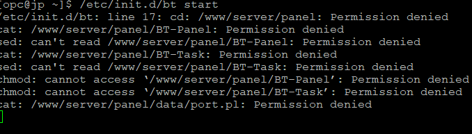

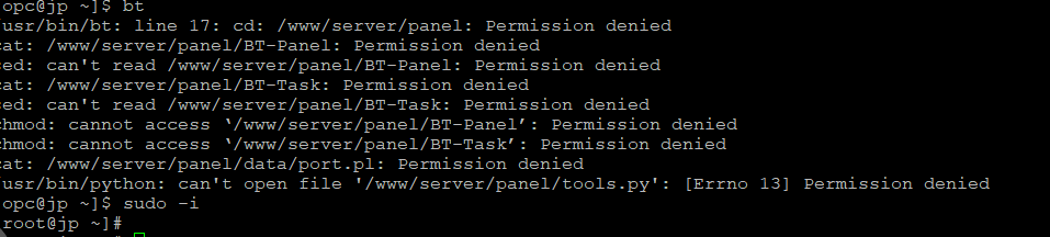

正常连接ssh 改了一下端口 也不行 查看了bt 也不懂是什么问题 就更新并检查问题一下 依然不行~具体截图我放下面

发表于 2022-3-22 15:33:02 | 显示全部楼层

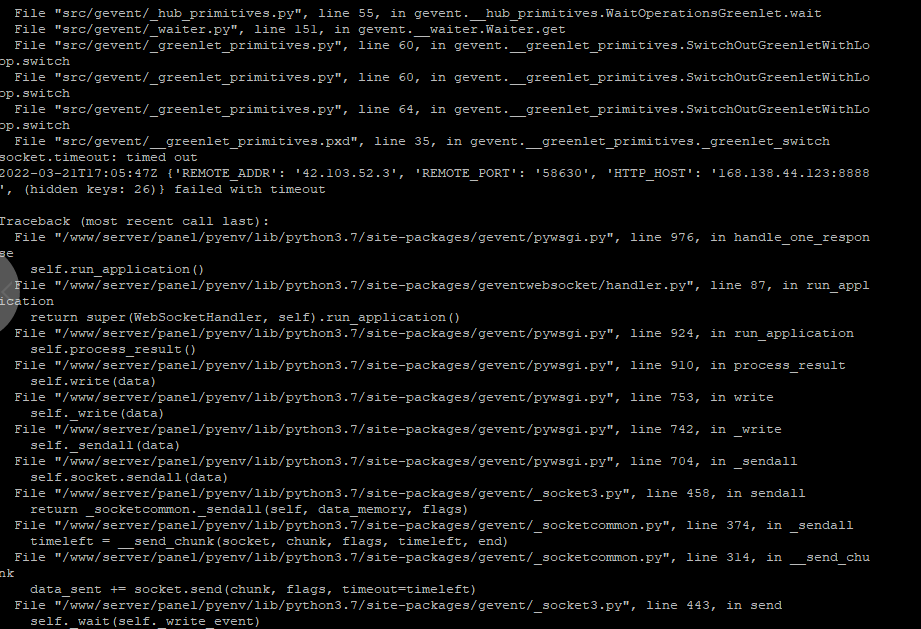

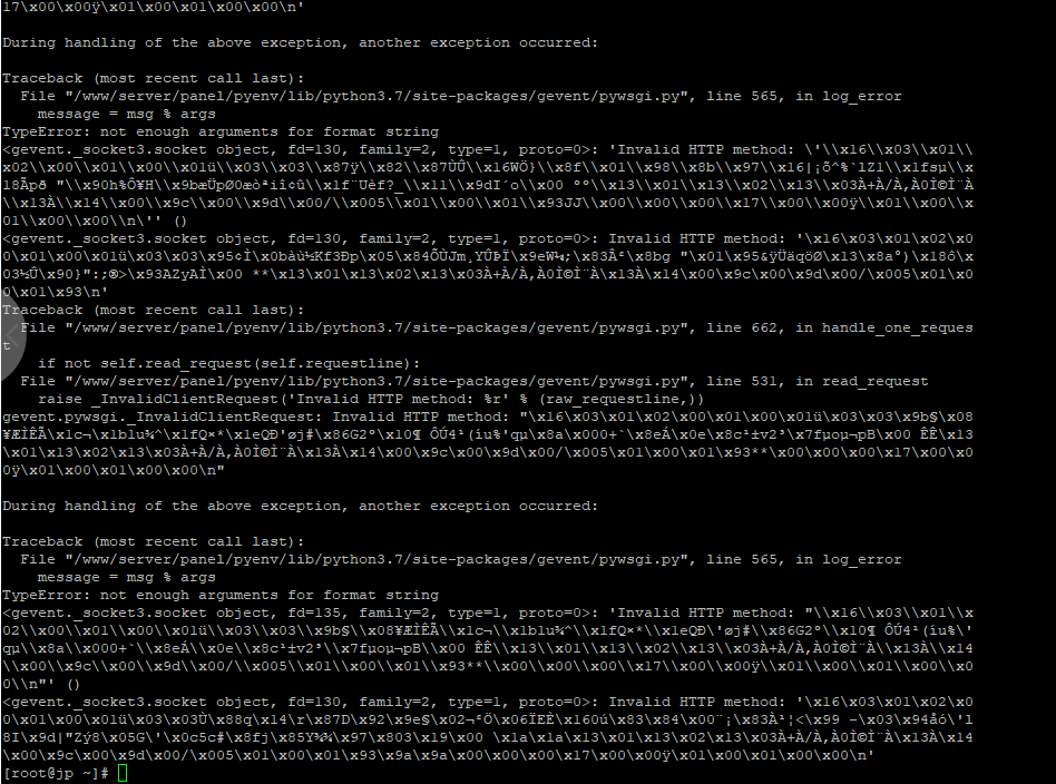

您好,您那边命令行执行bt restart命令看下重启有无报错,其次再执行bt 22命令查看下日志
发表于 2022-3-22 16:27:46 | 显示全部楼层
谢花郎 发表于 2022-3-22 15:33
您好,您那边命令行执行bt restart命令看下重启有无报错,其次再执行bt 22命令查看下日志 ...
重启无报错 日志我截图发一下 好长 好多
发表于 2022-3-22 16:38:12 | 显示全部楼层
您那边访问提示什么错误信息?使用其他网络环境能否访问到?

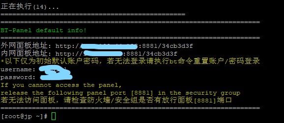

您那边可以执行bt 14获取下,如果是默认8888那可以不用管。您那边截图给我看下登录界面
发表于 2022-3-22 17:08:09 | 显示全部楼层
谢花郎 发表于 2022-3-22 17:03
您那边可以执行bt 14获取下,如果是默认8888那可以不用管。您那边截图给我看下登录界面 ...
您看下

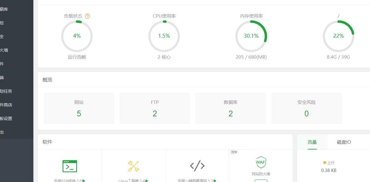

非常感谢百忙之中帮忙搞这个机器了 你弄过之后我也一阵懵b.. 不过已经可以正常登录面板啦!!
发表于 2022-3-22 17:55:58 | 显示全部楼层
谢花郎 发表于 2022-3-22 17:41
暂时无法处理,用户机器是海外的,执行命令行后直接卡死无反应
