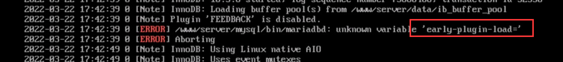

错误日志请见图,麻烦帮忙看下,谢谢~
发表于 2022-3-22 18:50:54 | 显示全部楼层
上图报错错误的配置文件,请检查配置文件报错的内容,将它注释掉然后重启mariadb

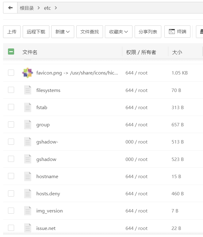

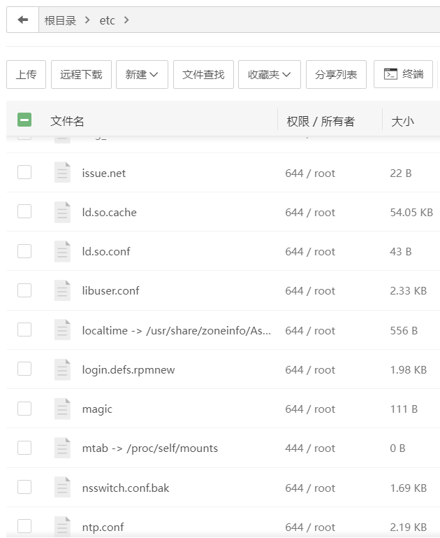

发表于 2022-3-22 19:47:53 | 显示全部楼层
宝塔用户_zczavb 发表于 2022-3-22 19:27
请帮忙标注下,是修改哪个参数,没找到呢。。。
[mysqld]

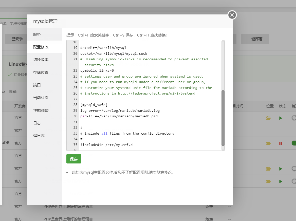

你这不是面板安装的数据库配置文件,如果你自己装了有mariadb的话,面板不能再装了,会导致冲突然后启动不了
发表于 2022-3-22 20:28:20 | 显示全部楼层
堡塔安全赤井秀一 发表于 2022-3-22 19:47
你这不是面板安装的数据库配置文件,如果你自己装了有mariadb的话,面板不能再装了,会导致冲突然后启动 ...

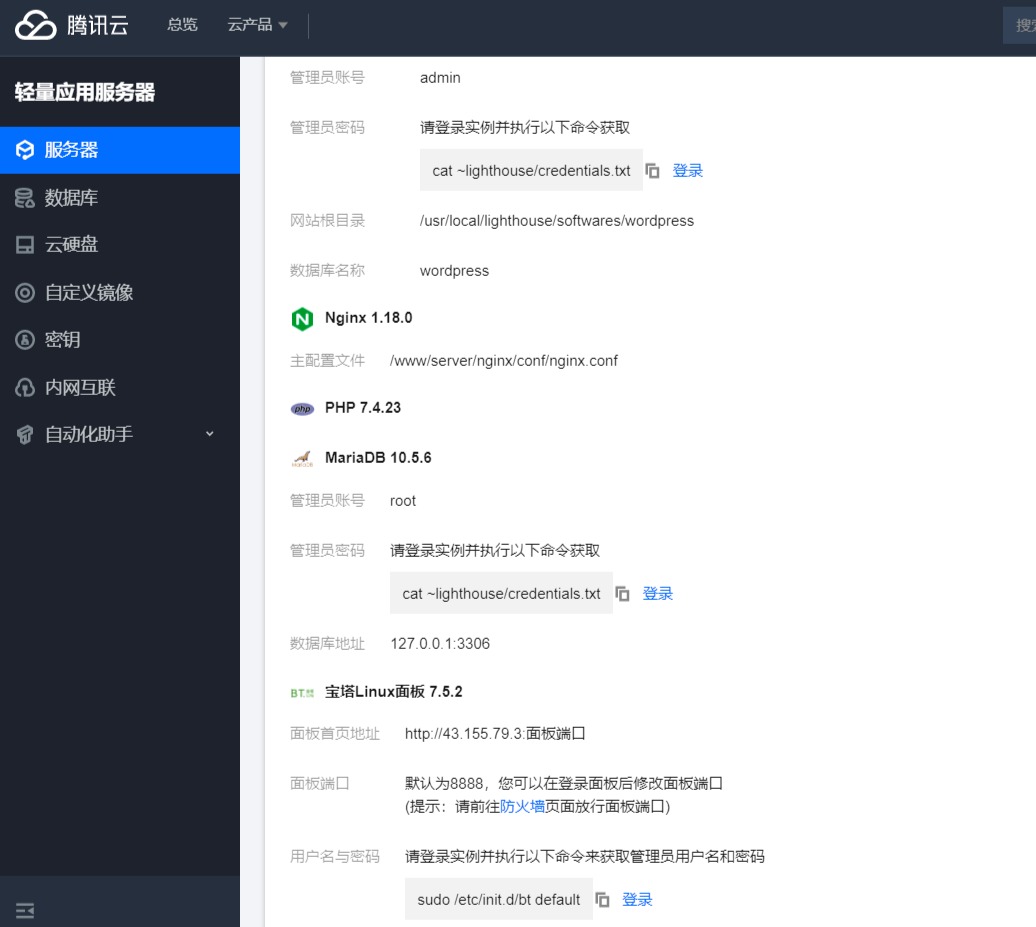

您看下这里截图,这个应该属于那种情况呢,我该怎么验证下这个数据库是不是多余的,宝塔上面就装了mariadb这一个数据库,
1. 数据库无法启动
2. 网站php版本不能选择只能是静态
发表于 2022-3-22 21:53:00 | 显示全部楼层
宝塔用户_zczavb 发表于 2022-3-22 20:28
您看下这里截图,这个应该属于那种情况呢,我该怎么验证下这个数据库是不是多余的,宝塔上面就装了ma ...

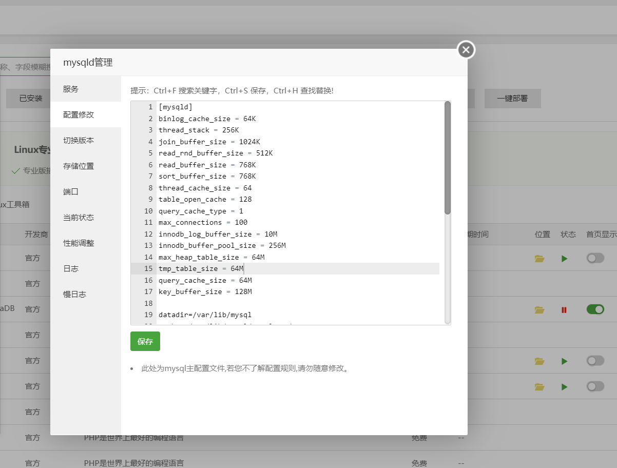

你这是用的wordpress的镜像吗?然后里面内置的宝塔面板
面板软件商店--mariadb--配置文件,点开截图看看,或者复制发出来
发表于 2022-3-22 22:01:51 | 显示全部楼层
面板软件商店--mariadb--配置文件,点开截图看看 ...
是的,wordpress的镜像,然后里面内置的宝塔面板,配置文件的内容:
[mysqld]
binlog_cache_size = 64K
thread_stack = 256K
join_buffer_size = 1024K
read_rnd_buffer_size = 512K
read_buffer_size = 768K
sort_buffer_size = 768K
thread_cache_size = 64
table_open_cache = 128
query_cache_type = 1
max_connections = 100
innodb_log_buffer_size = 10M
innodb_buffer_pool_size = 256M
max_heap_table_size = 64M
tmp_table_size = 64M
query_cache_size = 64M
key_buffer_size = 128M
datadir=/var/lib/mysql
socket=/var/lib/mysql/mysql.sock
# Disabling symbolic-links is recommended to prevent assorted security risks
symbolic-links=0
# Settings user and group are ignored when systemd is used.
# If you need to run mysqld under a different user or group,
# customize your systemd unit file for mariadb according to the
# instructions in http://fedoraproject.org/wiki/Systemd
[mysqld_safe]
log-error=/var/log/mariadb/mariadb.log
pid-file=/var/run/mariadb/mariadb.pid
# include all files from the config directory
!includedir /etc/my.cnf.d
发表于 2022-3-22 22:03:08 | 显示全部楼层

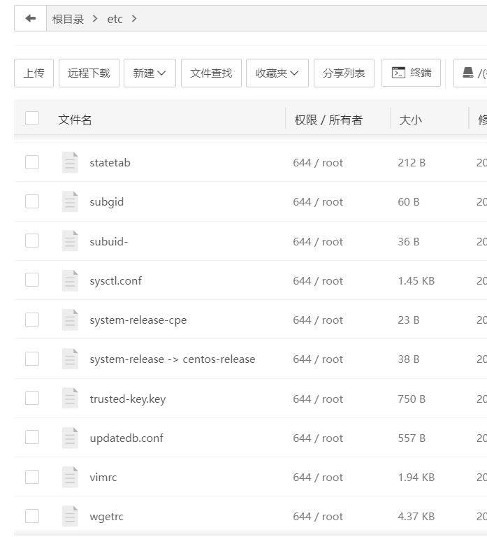

/etc/my.cnf.d
这个目录下面有其他的配置文件吗,有的话发一下里面的文件内容看看

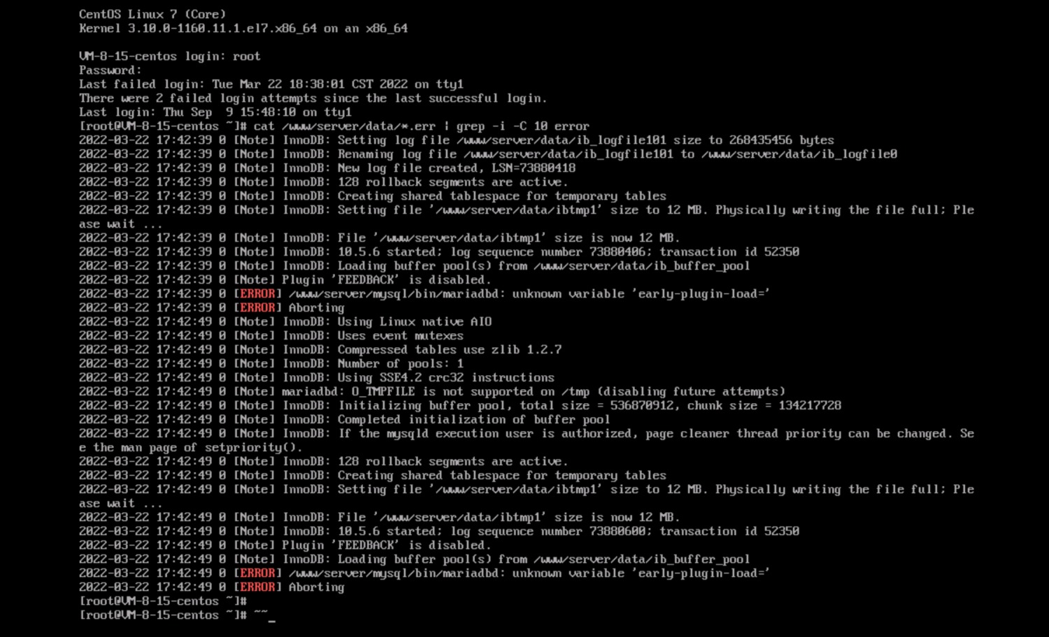

发表于 2022-3-22 22:07:19 | 显示全部楼层

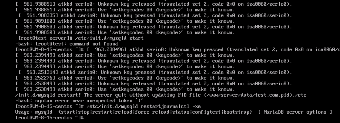

  1. /etc/init.d/mysqld restart
  2. journalctl -xe
两条命令,按顺序执行,然后截图保存反馈的内容,发出来我看看
发表于 2022-3-22 22:15:29 | 显示全部楼层
堡塔安全赤井秀一 发表于 2022-3-22 22:03
/etc/my.cnf.d
这个目录下面有其他的配置文件吗,有的话发一下里面的文件内容看看 ...
没有这个文件:/etc/my.cnf.d
发表于 2022-3-22 22:48:51 | 显示全部楼层
反馈如图
