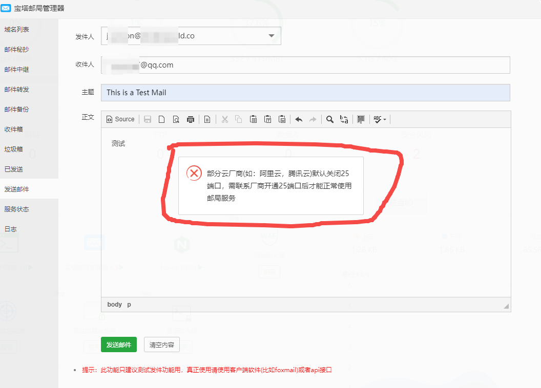

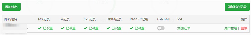

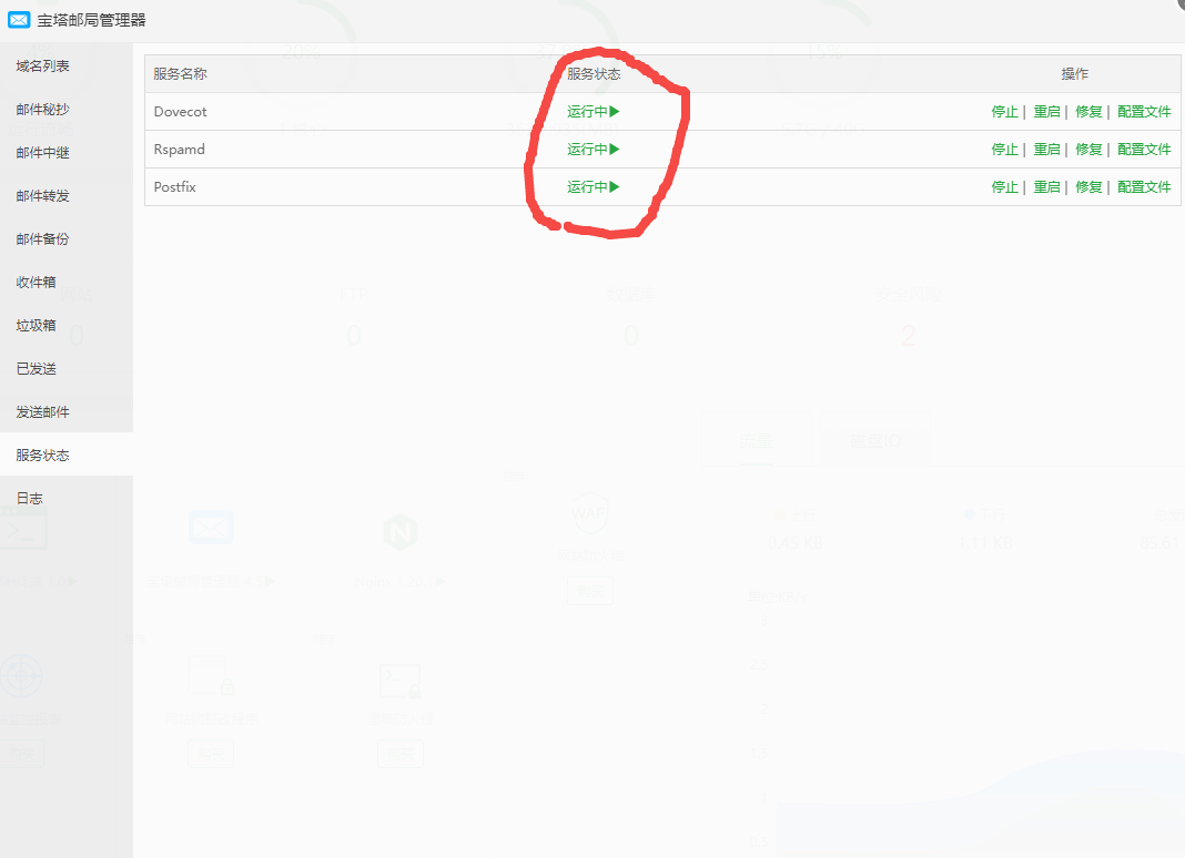

按照 流程把 宝塔邮局服务器 所有相关的参数设置好了,也正常运行了添加了邮箱用户后,发送测试邮件,提示失败,说可能 云服务商禁用了25端口 ---  我用的是 阿里云
在邮件客户端(分别在 QQ邮箱和网易邮箱)设置 登录,测试,也是出现连接不上邮箱服务器的提示,更别说收发邮件了

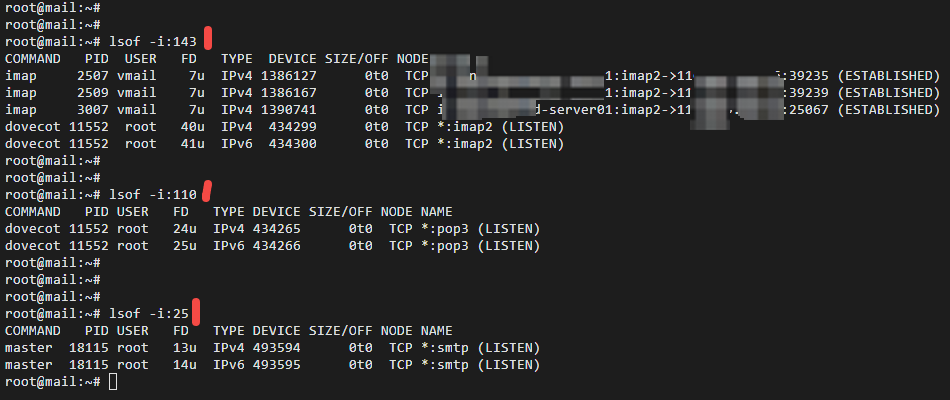

登录阿里云服务器,查了一下几个邮箱服务器用到的端口,25,110,143,结果如下,应该都正常

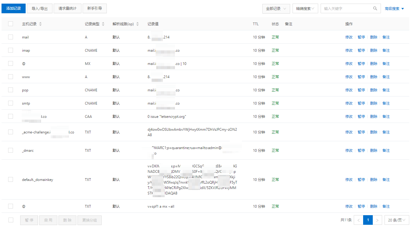

不知道是不是我的 域名解析的有问题,如下图
大家帮忙看一下,谢谢!

你好,已经提示明确了哦
原因:25端口不通导致无法正常使用邮局,这个是邮局安装后的自检
解决方法:联系服务器商家开通25端口的使用权限(只是在安全组放行是没有作用的,必须要去申请)

一般云服务商家都不给开通25端口的,这是正常的;如果不给开通邮局就用不了,只能放弃或者换个服务器了。
