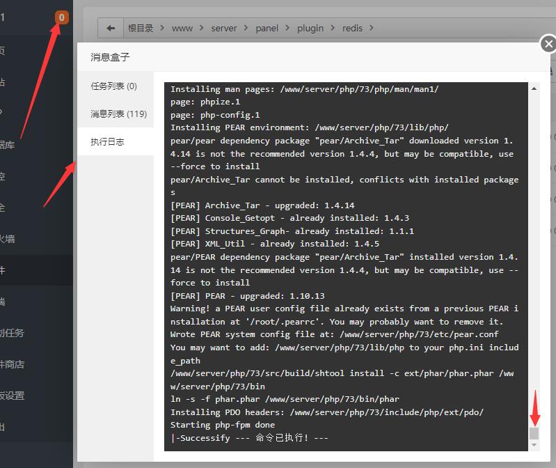

发表于 2022-3-23 14:23:24 | 显示全部楼层
根据上面发出来的信息不足以判断具体问题,但是初步判断是你的系统缺少gd库导致编译不上nginx,可以尝试手动装gd然后再安装nginx试试
