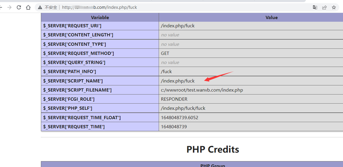

经过测试,新安装的win宝塔为7.5版本了,7.5新版本安装的nginx和php,都存在以上描述的问题,看来是7.5更新了什么东西,导致了这个问题的产生,这就非常头大了。以前正常的服务器都是7.4版本的,经过测试7.4版本升级到7.5版本后,再重启服务器,依然x.php/xx访问是正常的。就是全新安装的7.5版本存在这个问题
这是之前安装正常的情况,而且测试了其他环境,比如upupw,比如小皮面板等都是正常的,就是7.5不行了
又继续测试发现一个成果,就是安装PHP8.0就可以正常,但是以下的版本好像就404,看来是安装默认php内部设置有问题吗?大佬看是否可以把低版本也修复一下这个问题,因为很多php系统的写法,都是用这种方式取数据的,不依赖伪静态,所以如果这种模式给封死了,那就很蛋疼了
