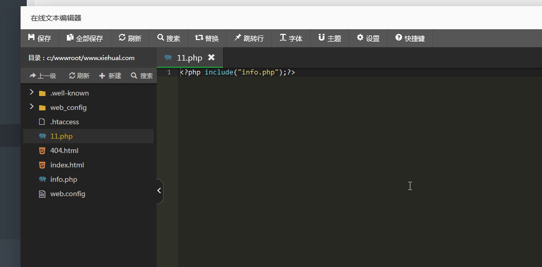

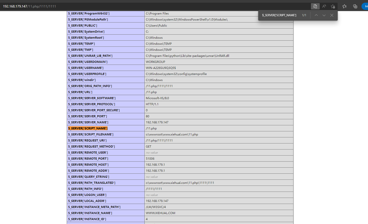

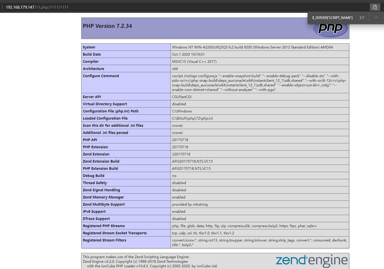

发表于 2022-3-24 10:37:23 | 显示全部楼层
您好,测了是可以的,下面截图是我测试的,还有代码。
