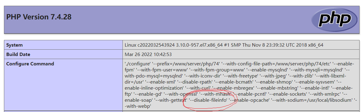

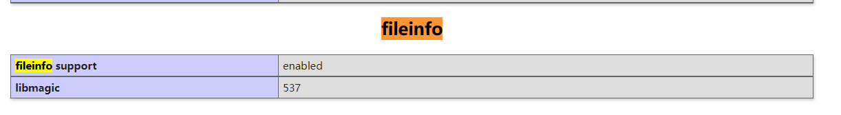

先说明情况,
首先,我在宝塔面板部署了php环境,然后按照流程在面板上安装了扩展fileinfo,安装是成功的,但是访问phpinfo()看到的状态是disable
模板详情项也显示加载正常
但是我的项目中是无法应用这个扩展,所以我卸载了,重新用源码的方式安装,结果跟面板安装一样,
在2017年也有用户在论坛发贴,他的情况跟我的一样,贴子结尾没有解决方法
https://www.bt.cn/bbs/thread-1365-1-1.html
这个问题相信很多人碰到,终究原因是因为在安装php的时候默认关闭了fileinfo这个扩展而出现这个问题,这也是我第3个贴子求助这个问题,希望宝塔官方出一个解决方案

发表于 2022-11-21 16:20:34 | 显示全部楼层
yuanzhidao 发表于 2022-11-21 15:50
11月了还没排查出来?
您好 可能是检测方式的问题所以提示的不支持
因照顾小机器的安装宝塔默认使用了禁用fileinfo参数,可能是检测到了禁用参数所以提示的不支持
可以使用以下命令重装默认开启fileinfo的php
命令行执行
#下载php编译安装脚本
  1. wget http://download.bt.cn/install/0/php.sh
#替换禁用fileinfo参数改为开启
  1. sed -i "s/--disable-fileinfo/--enable--fileinfo/g" php.sh
#安装php-7.4
  1. bash php.sh install 7.4
发表于 2025-4-29 17:33:07 | 显示全部楼层
因照顾小机器的安装宝塔默认使用了禁用fileinfo参数,可能是 ...
我根据你提供的代码重新编译后还是不行
