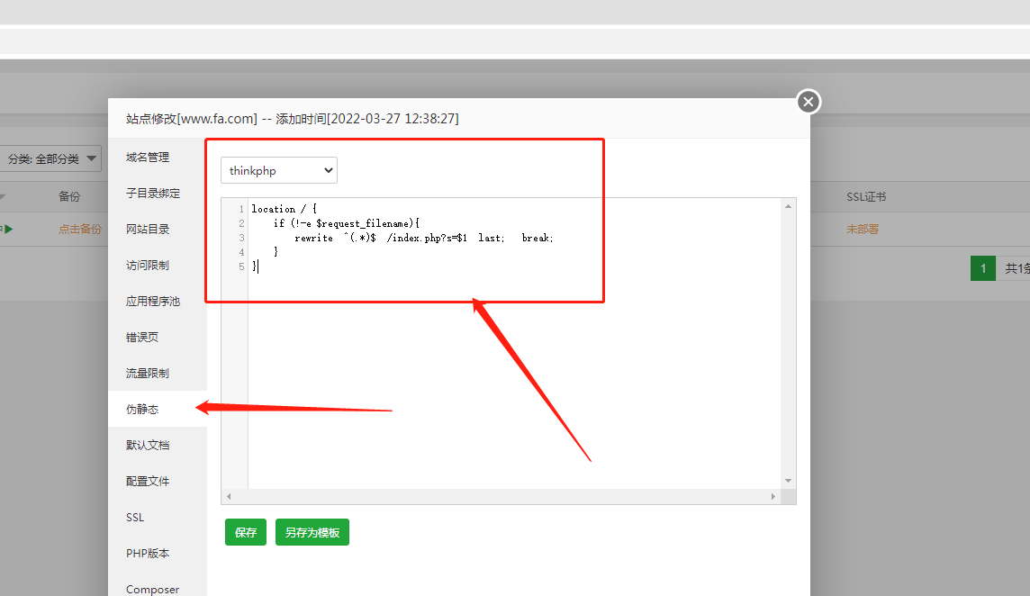

同样是安装宝塔,7.4.0  安装fastadmin,,,可以正常打开,
7.5.0  安装fastadmin,,,就报404错误,
为什么呢??
发表于 2022-3-27 14:39:35 | 显示全部楼层
安排测试一下,测试无问题,建议设置好伪静态,参考官方文档https://www.kancloud.cn/manual/thinkphp5/177576
发表于 2022-3-27 20:16:13 | 显示全部楼层
我用的就是这个伪静态。
环境是这个。
如果可以,可加我QQ:2339369333,
我现在用的phpstudy,就没有问题了。。我另一个环境,,用的是7.4.0  那个版本,,就没问题。
发表于 2022-3-28 11:26:56 | 显示全部楼层
堡塔安全赤井秀一 发表于 2022-3-27 14:39
安排测试一下,测试无问题,建议设置好伪静态,参考官方文档https://www.kancloud.cn/manual/thinkphp5/177 ...
看一下我的配置,谢谢

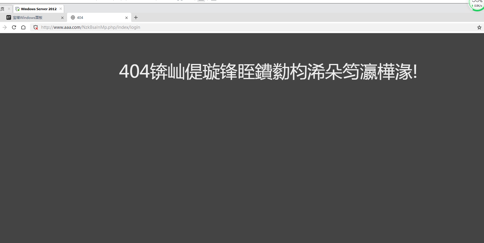

您好,大能,这个还是前端,您在public,下面一个乱七八糟的名字.php,例如上图,您访问一下这个PHP文件。
发表于 2022-3-28 16:18:32 | 显示全部楼层
大炮运维V587 发表于 2022-3-28 15:50
清理下浏览缓存,重新登录
例如:http://www.aaa.com/NzkBsalnMp.php/index/login
