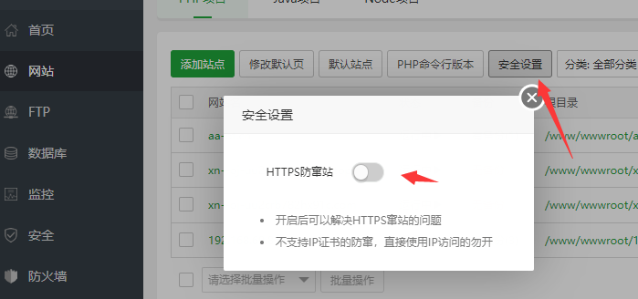

发表于 2022-3-30 23:05:01 | 显示全部楼层
宝塔用户_qllpna 发表于 2022-3-30 15:02
这是配置啊,不知道那的问题
QQ截图20220330230442.png 是不是勾上了这个?然后通过https访问了没有部署https的站?
发表于 2022-3-31 14:49:45 | 显示全部楼层
你好啊,我这边没有啊,你可以 查看我找个,这个是主域名啊[/url]
发表于 2022-3-31 14:50:16 | 显示全部楼层
是不是我配置哪里有问题啊
