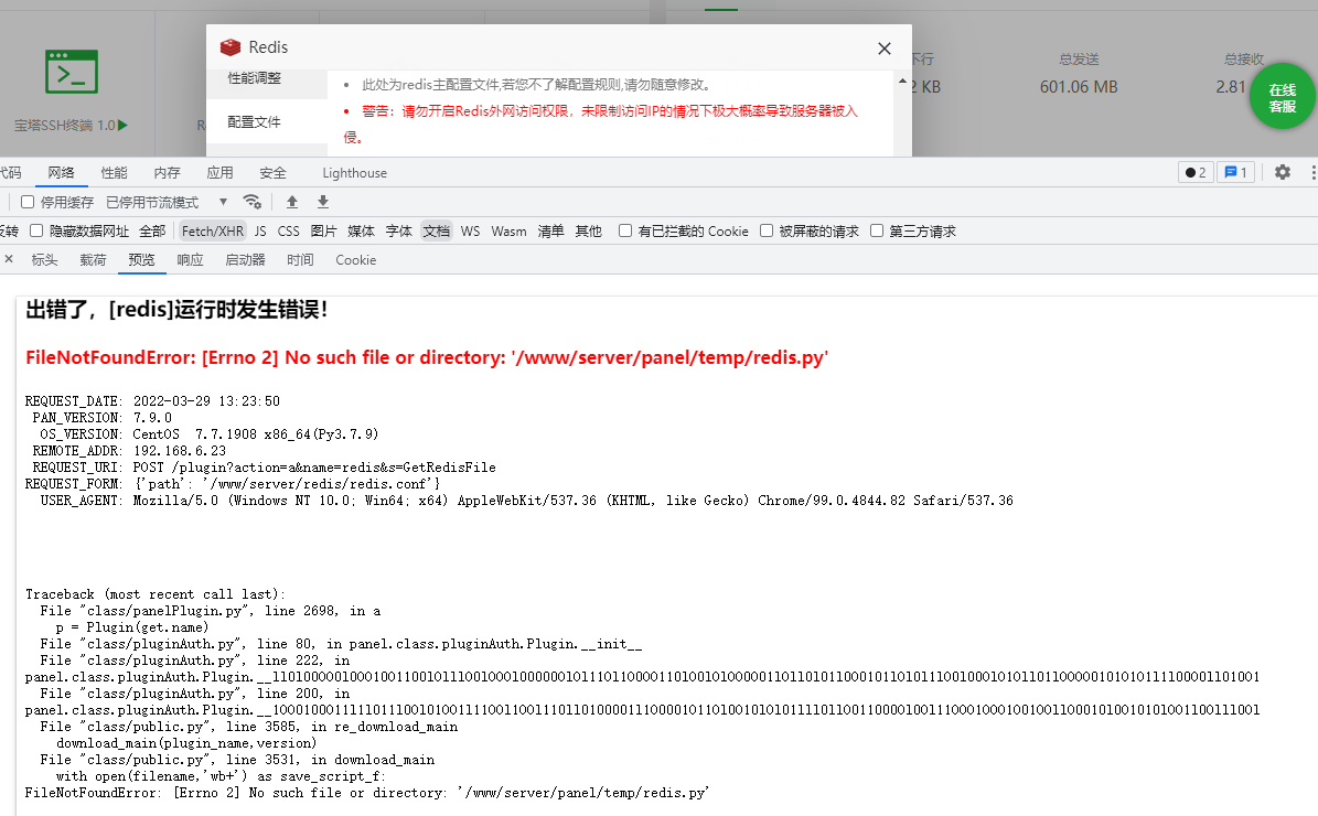

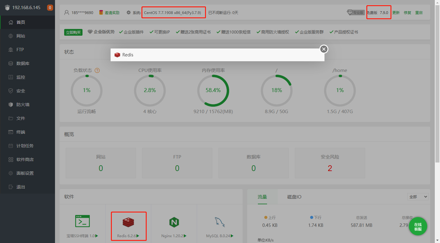

新装的系统和宝塔,centos7 ,宝塔7.9,redis6.2

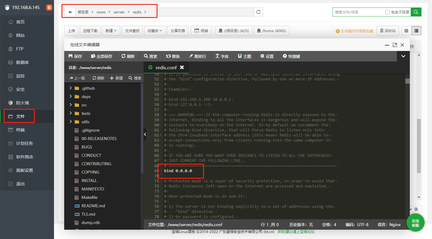

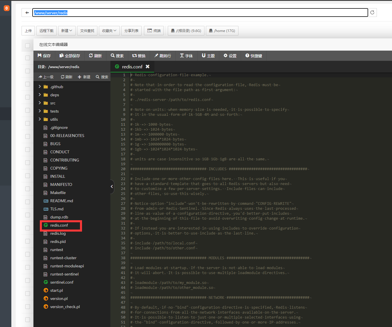

您好,您打开redis的配置文件,看下有无内容?/www/server/redis/redis.conf

有内容的,redis服务是启动的,就是设置面板不显示

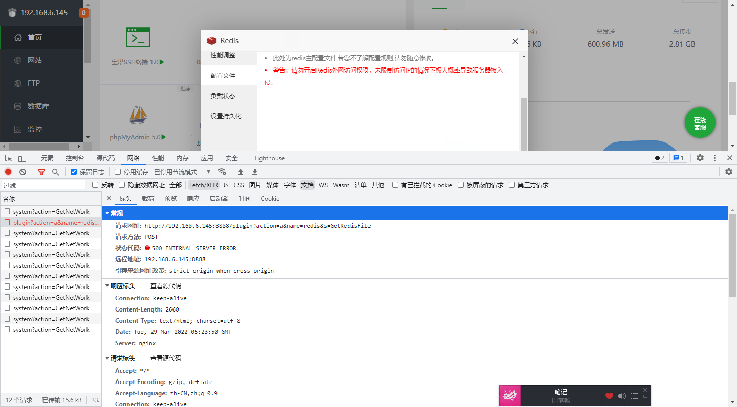

问题复现不了,我是点了修复然后重启就可以了。但是点开后还有问题。

不是升级来的,新装的服务器和宝塔
