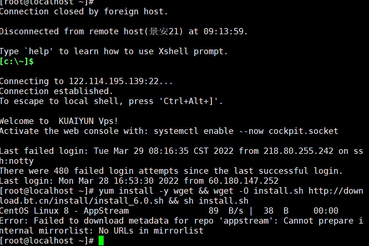

复制安装后,提示如下,要怎么解决?
发表于 2022-3-29 09:43:08 | 显示全部楼层
你好,Centos 8官方已于2021年12月31日以后停止Centos 8支持、转至Centos 8 Stream项目支持
详细说明:
https://www.bt.cn/bbs/thread-82931-1-1.html
因此Centos 8已经无法正常安装宝塔面板、请更换至Centos 7或Centos 8 Stream系统安装宝塔
*Centos 7 官方支持至2024年7月30日
临时解决方案:使用了阿里云的官方旧镜像源,
\cp -r /etc/yum.repos.d/ ~/yum.repos.d.bak
rm -rf /etc/yum.repos.d/*
curl -o /etc/yum.repos.d/CentOS-Base.repo https://mirrors.aliyun.com/repo/Centos-vault-8.5.2111.repo
yum makecache
暂时可以装软件了,建议尽快更换系统

你好!你这个是yum源的问题导致的安装失败,
如果你服务器的系统是CentOS 8的话可以考虑一下更换系统或者升级系统。
如果是CentOS 8 Stream的话请更换一下yum源再安装宝塔面板。

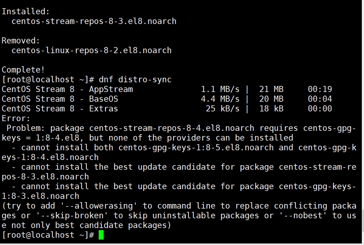

用了https://www.bt.cn/bbs/thread-82931-1-1.html这个里面的步骤安装在,提示安装失败,咋解?
发表于 2022-3-29 15:31:43 | 显示全部楼层
您修改安装源后,先执行yum update -y 再升级到stream,注意:不做快照或者备份,不要操作,以免无法回退版本造成数据丢失
发表于 2022-3-29 15:58:10 | 显示全部楼层
大炮运维V587 发表于 2022-3-29 15:31
您修改安装源后,先执行yum update -y 再升级到stream,注意:不做快照或者备份,不要操作,以免无法回退 ...
不行,我把系统改成7点几了。
发表于 2022-3-29 16:03:38 | 显示全部楼层
盛世传媒 发表于 2022-3-29 15:58
不行,我把系统改成7点几了。
改成CentOS7 后可以安装了吗?

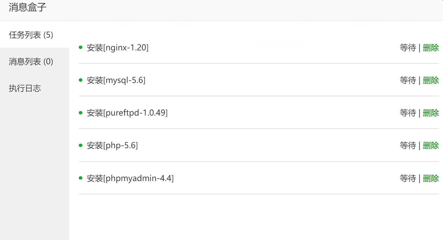

可以安装了,但是现在碰上新问题了,环境安装不了,昨天开始安装的,到现在还在等待安装中,是不是源没有了? 企业微信截图_16486033741185.png
发表于 2022-3-30 09:39:46 | 显示全部楼层
盛世传媒 发表于 2022-3-30 09:32
可以安装了,但是现在碰上新问题了,环境安装不了,昨天开始安装的,到现在还在等待安装中,是不是源没有 ...
您好,您删除现在的安装任务,然后重启下面板,重新安装软件,观察是否正常安装?
发表于 2022-3-30 10:04:49 | 显示全部楼层
大炮运维V587 发表于 2022-3-30 09:39
您好,您删除现在的安装任务,然后重启下面板,重新安装软件,观察是否正常安装? ...
我把任务删除了,重新点安装了,开始安装了
