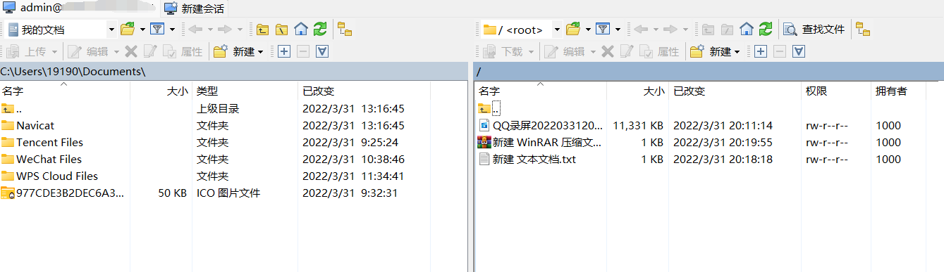

【待反馈】ftp上传不后bt面板不显示。
发表在 Linux面板2022-3-31 20:27 [复制链接] 4 7257
求解为啥是BUG吗

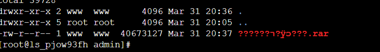

你好,请问是什么版本的宝塔面板呢?
进入/www/wwwroot/admin目录,然后执行下面的命令,看看是否有内容
  1. ls -al

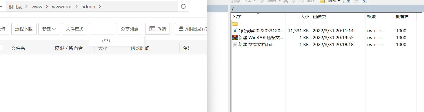

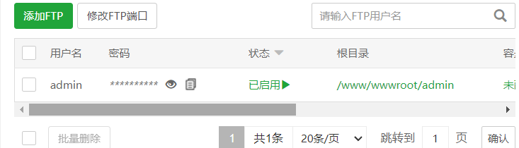

我去看下  版本是7.9.0    图放主题了 有的那个rar我刚传的

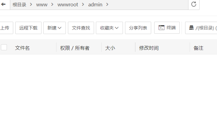

有的 但是不显示图我放主题了

系统编码有问题,传个全英文的试试
