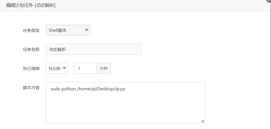

发表于 2022-3-31 22:45:24 | 显示全部楼层
不要加sudo试试
  1. python /home/pi/Desktop/ip.py
  2. #或
  3. /www/server/panel/pyenv/bin/python3 /home/pi/Desktop/ip.py

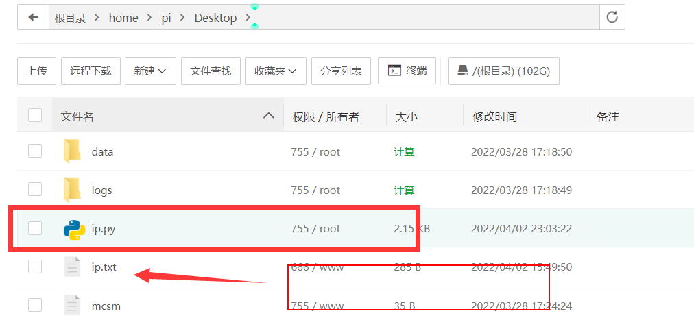

两个都不行呜呜但是动态解析是正常的
改所有者也试过了,原来是pi,不行,改成www或root也不行
权限是755

使用这个命令试试
  1. btpython /home/pi/Desktop/ip.py

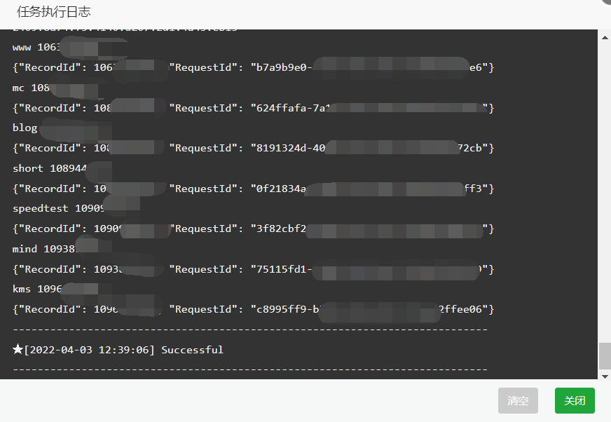

发表于 2022-4-2 23:39:31 | 显示全部楼层
执行日志有报什么错误信息吗?
有的话,截图出来看看另外,您的python文件路径截图出来看看
也可能是路径问题
发表于 2022-4-3 12:35:35 | 显示全部楼层
运维阿宏 发表于 2022-4-2 23:39
执行日志有报什么错误信息吗?
也可能是路径 ...
大括号里的是腾讯api调用成功的信息
py文件代码https://blog.jerrybest.tk/75/
