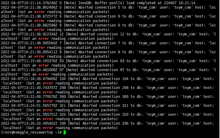

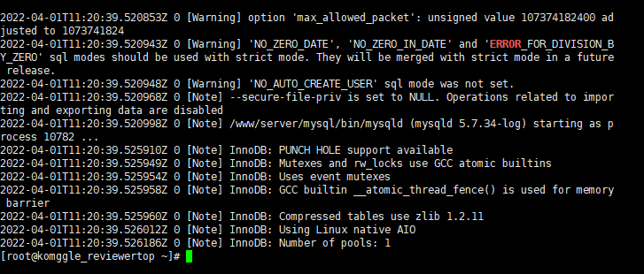

可服务器命令行执行以下命令排查日志分析具体问题原因
  1. cat /www/server/data/*.err | grep -i -C 10 error

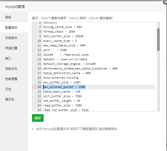

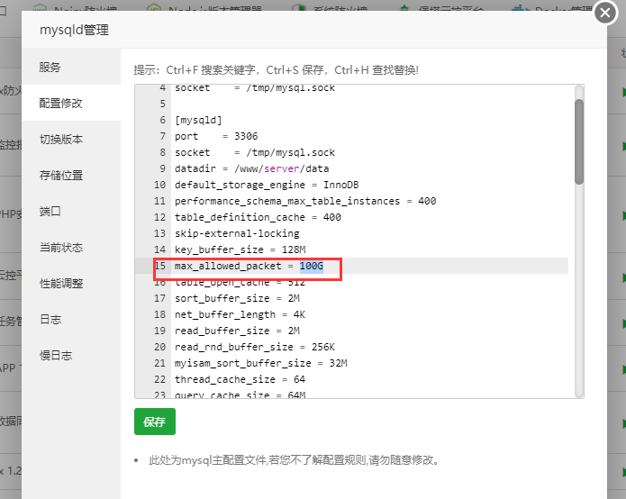

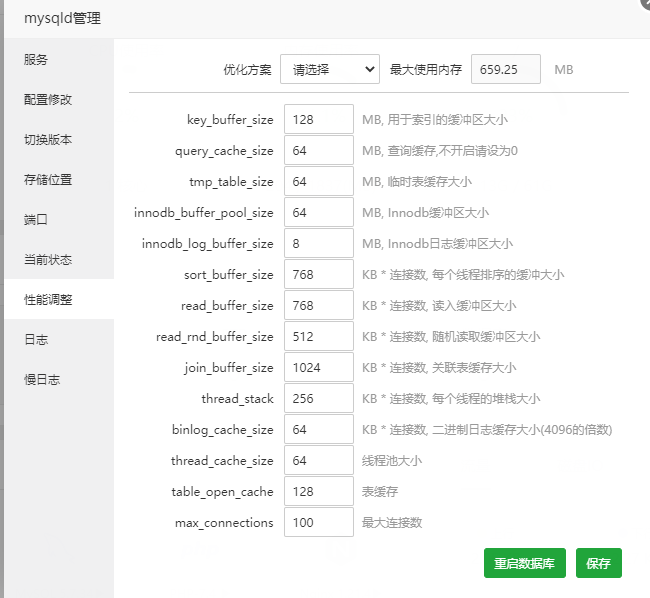

下面2张图片是sql设置

错误提示是读取通信包的时候报错,看您的配置中也是 100G的配置,现在是否正常?

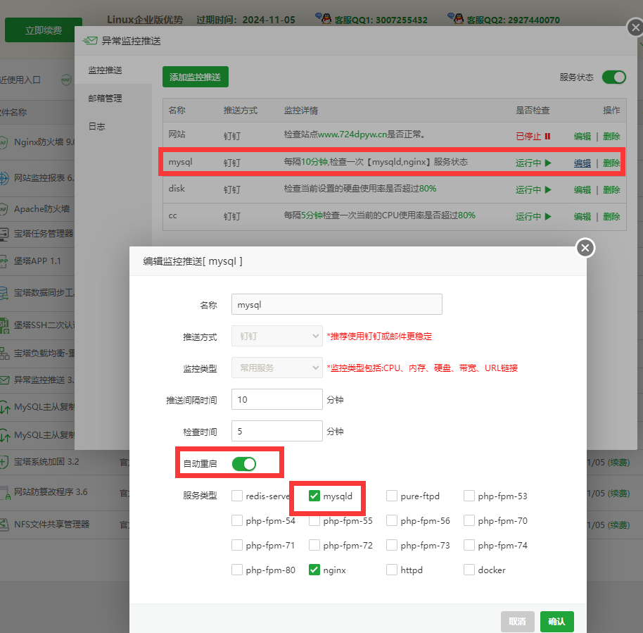

监控mysql关闭后自动重启.png 、
异常消息推送这个插件
发表于 2022-4-14 14:15:44 | 显示全部楼层
大炮运维V587 发表于 2022-4-14 09:20
异常消息推送这个插件
好的,谢谢。这是117一年,付费插件。如果有免费的方法可以实现就好了。
