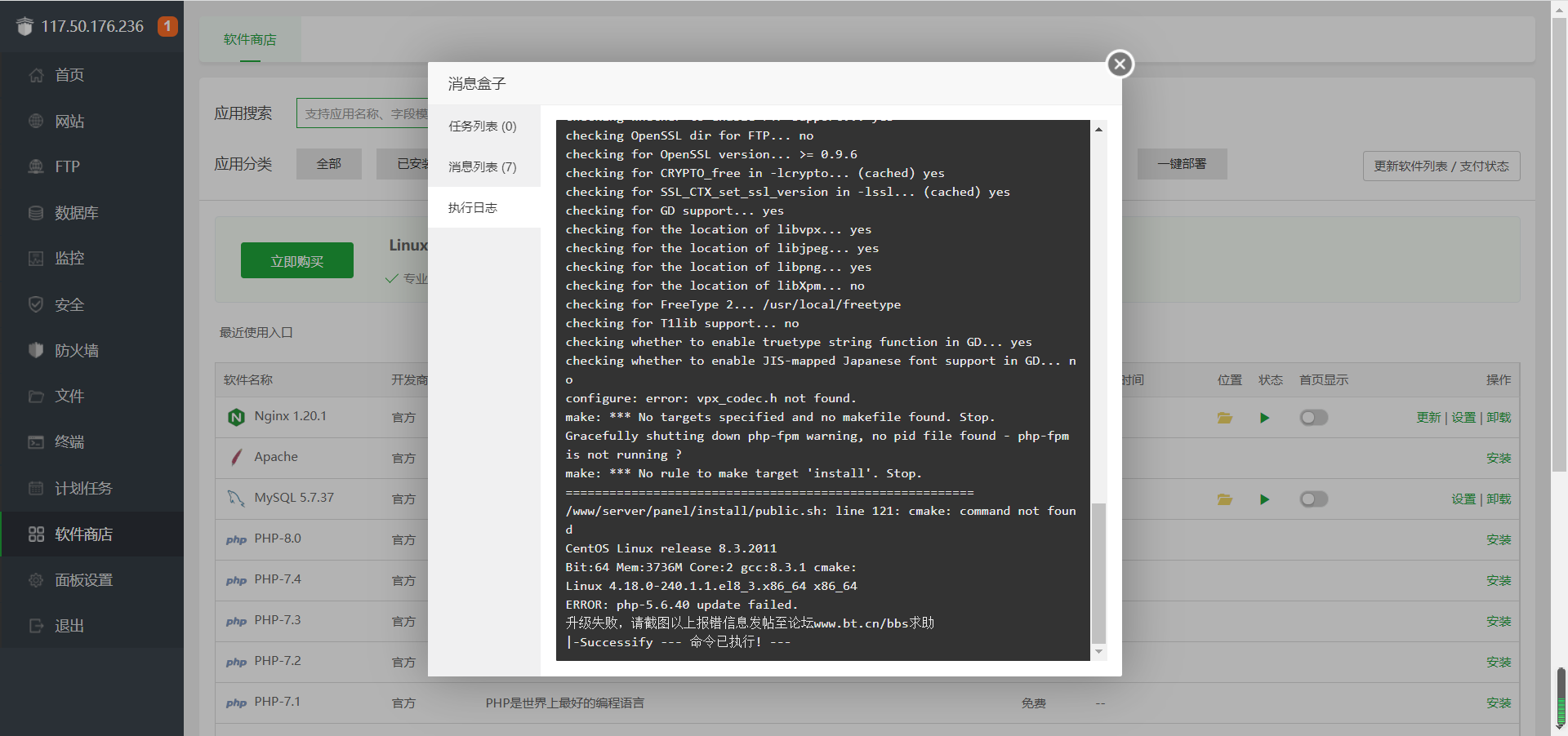

【已解答】contOS 8.0+ 系统安装PHP失败
发表在 Linux面板2022-4-3 16:40 [复制链接] 1 4695
请大佬们帮忙看看,非常感谢。

原因: Centos 8官方已于2021年12月31日以后停止Centos 8支持、转至Centos 8 Stream项目支持
详细说明:https://www.bt.cn/bbs/thread-82931-1-1.html 因此Centos 8已经无法正常安装宝塔面板及其他插件
解决方法:请更换至Centos 7或Centos 8 Stream系统安装宝塔
*Centos 7 官方支持至2024年7月30日
临时解决方案:使用了阿里云的官方旧镜像源,
\cp -r /etc/yum.repos.d/ ~/yum.repos.d.bak
rm -rf /etc/yum.repos.d/*
curl -o /etc/yum.repos.d/CentOS-Base.repo https://mirrors.aliyun.com/repo/Centos-vault-8.5.2111.repo
yum makecache
这样就暂时可以装软件了,但是建议您尽快更换系统,面板系统兼容顺序:
面板兼容系统列表有:Centos7.x > Debian10 > Ubuntu 20.04 > Cenots 8 stream > Ubuntu 18.04 > 其它系统
