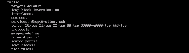

将系统防火墙开启,然后执行下面命令截图看下系统防火墙规则
  1. firewall-cmd --list-all
发表于 2022-4-5 16:25:29 | 显示全部楼层
开启防火墙,ssh客户端都用不了

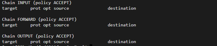

发表于 2022-4-5 16:28:56 | 显示全部楼层
宝塔用户_pgcncg 发表于 2022-4-5 16:25
开启防火墙,ssh客户端都用不了
麻烦在执行下命令
  1. iptables -L -n
发表于 2022-4-5 16:41:11 | 显示全部楼层
谢花郎 发表于 2022-4-5 16:28
麻烦在执行下命令
发表于 2022-4-5 17:12:54 | 显示全部楼层
没有iptbales规则,所以导致无法访问,执行下面命令手动加一下,然后再到面板安全内删除其他端口重新添加
  1. iptables -I INPUT -p tcp --dport 8888 -j ACCEPT
  2. iptables-save
