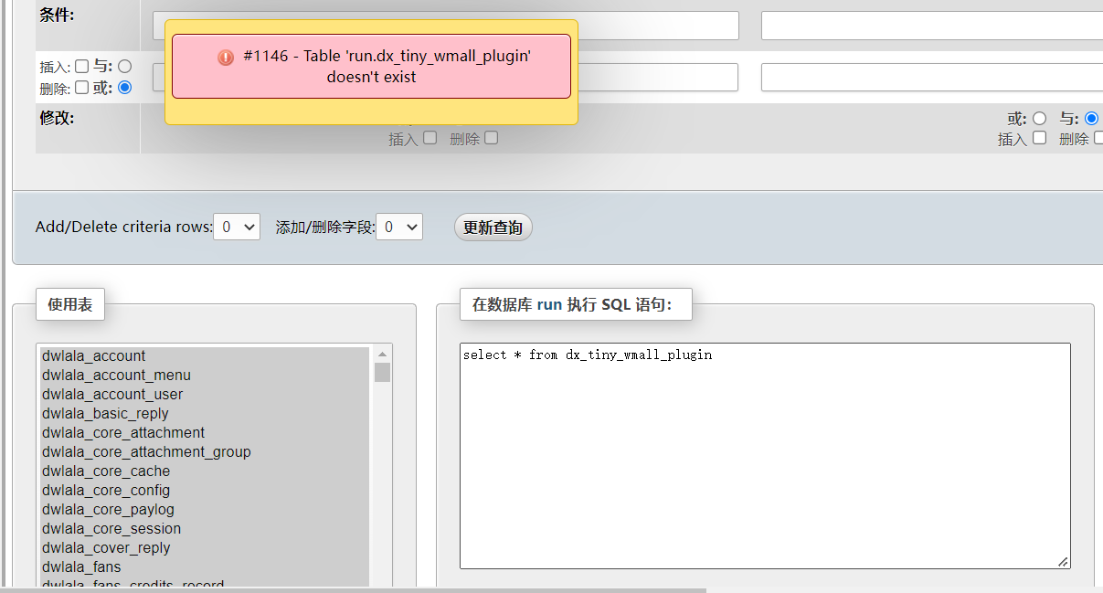

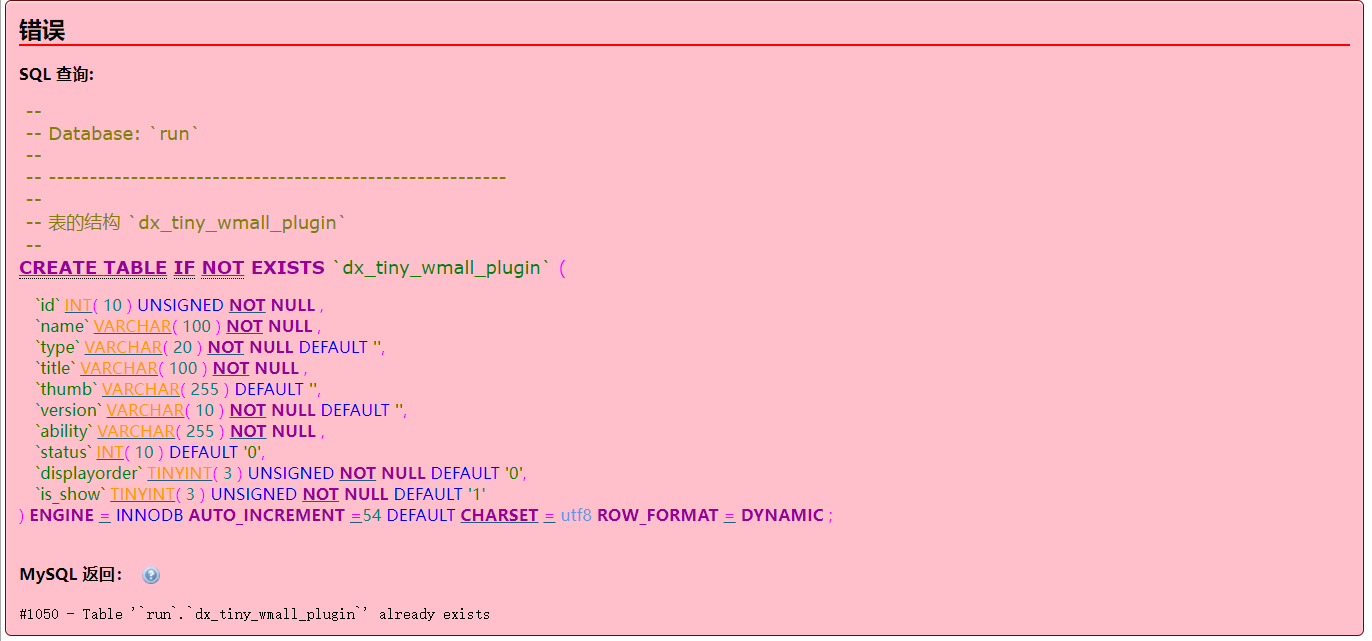

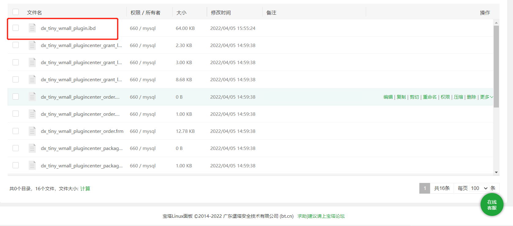

导入数据库,一直进不去,也百度了,"dx_tiny_wmall_plugin" 表在数据库查看时,显示图三情况,少了个文件。
百度方法:
1、关闭所有mysql操作,停止mysql服务。
2、找到安装目录下的数据库文件,应该在你安装目录下的data文件夹下,然后打开你对应的数据库名的文件夹。找到那个表对应的文件,还有损坏的文件,一并删除。
数据库中的文件名,应该是和你的表名一一对应的,一个表,两个文件,一个数据文件,一个是日志文件,除了这个还有一个“db.opt”文件不要删除。其他的乱码的文件,和原来你出错的文件全部删除。
3、完了以后重新启动mysql服务,重新添加那个同样名字的表就可以添加成功了。
这种方法行不通,不知道什么原因,删除了,只要导入目标数据库表,就会独自出现一个同名文件。

发表于 2022-10-10 10:31:11 | 显示全部楼层
此报错是提示有相同数据表 所以无法导入
可以新建另外一个数据库导入看是否正常
