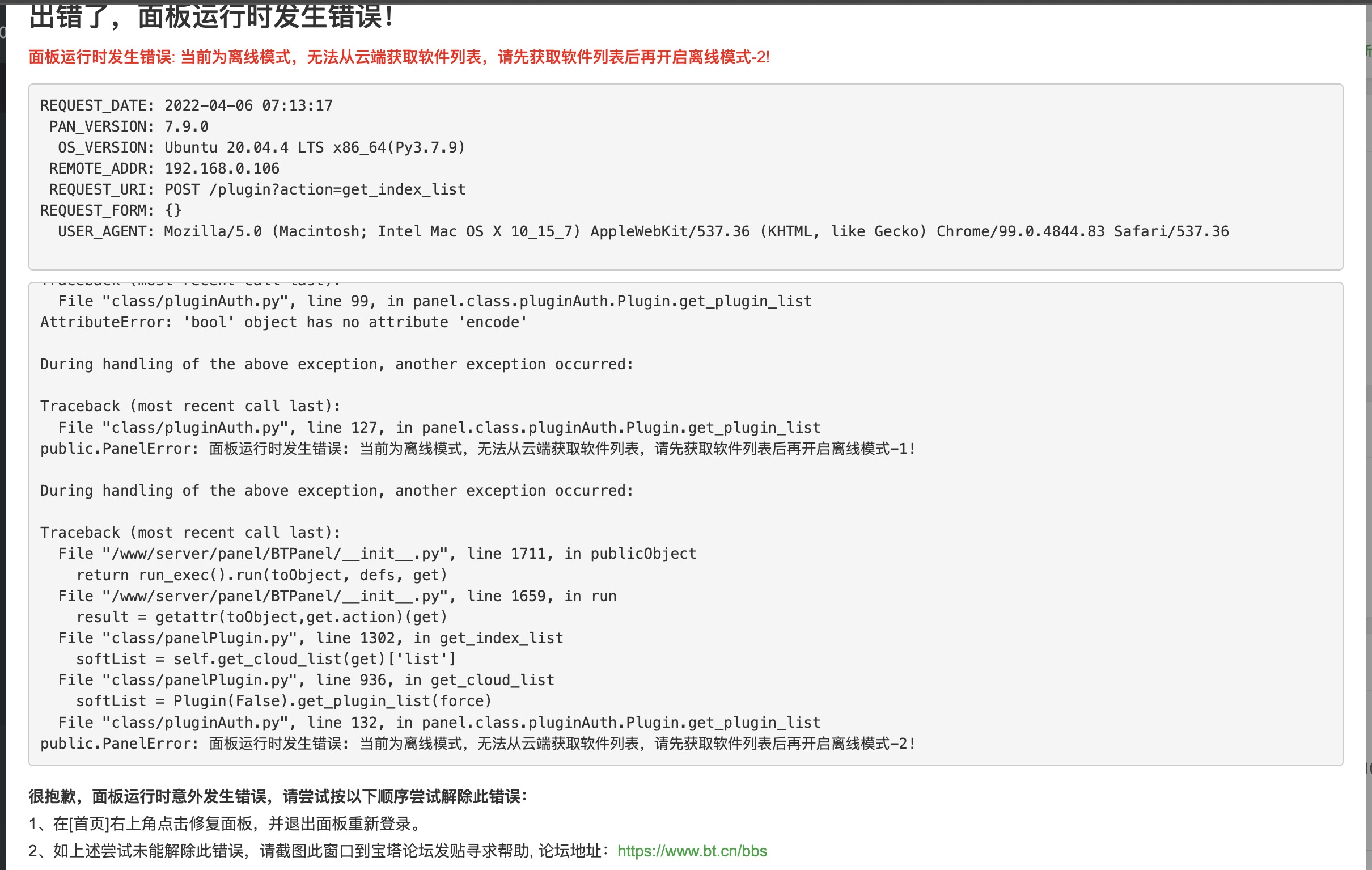

发表于 2022-4-6 15:20:06 | 显示全部楼层
请关闭离线模式,获取软件列表后再开启离线模式;
另外,软件商店需要获取云端,开启离线模式后有一些插件还是不能使用的

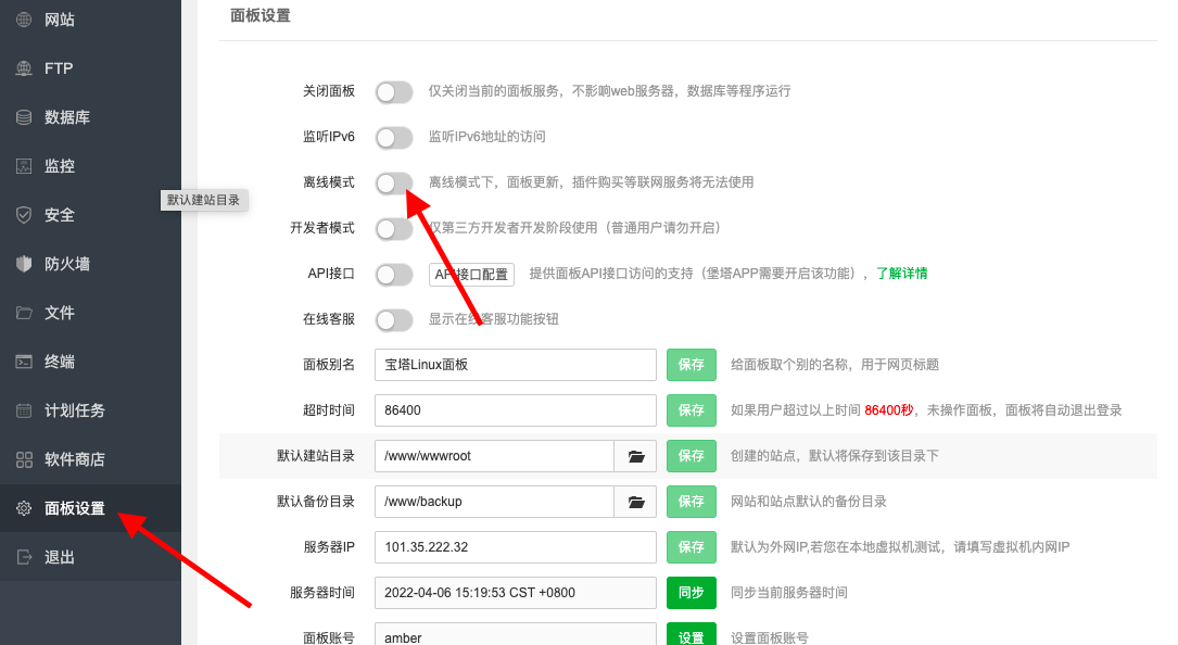

发表于 2022-4-6 15:23:12 | 显示全部楼层
你好!如果是不小心开启了离线模式请关闭,离线模式下是无法访问商城的。如需要安装离线版面板,请联系客服。
发表于 2022-4-6 15:23:45 | 显示全部楼层
另外,软件商店需要获取云端,开启离线模式后有一些插件 ...
  File "/www/server/panel/BTPanel/__init__.py", line 1711, in publicObject
    return run_exec().run(toObject, defs, get)
  File "/www/server/panel/BTPanel/__init__.py", line 1659, in run
    result = getattr(toObject,get.action)(get)
  File "class/panelPlugin.py", line 1302, in get_index_list
    softList = self.get_cloud_list(get)['list']
  File "class/panelPlugin.py", line 936, in get_cloud_list
    softList = Plugin(False).get_plugin_list(force)
  File "class/pluginAuth.py", line 133, in panel.class.pluginAuth.Plugin.get_plugin_list
public.PanelError: 面板运行时发生错误: 无法连接宝塔云端服务器,请刷新页面重试-3
现在提示我这个了,突然就这样了
发表于 2022-4-6 15:59:50 | 显示全部楼层
堡塔运维向樛木 发表于 2022-4-6 15:23
你好!如果是不小心开启了离线模式请关闭,离线模式下是无法访问商城的。如需要安装离线版面板,请联系客服 ...
你好,麻烦帮忙看下呢
  File "class/pluginAuth.py", line 99, in panel.class.pluginAuth.Plugin.get_plugin_list
AttributeError: 'bool' object has no attribute 'encode'
During handling of the above exception, another exception occurred:
  File "class/pluginAuth.py", line 128, in panel.class.pluginAuth.Plugin.get_plugin_list
public.PanelError: 面板运行时发生错误: 无法连接宝塔云端服务器,请刷新页面重试-2
  File "class/panelPlugin.py", line 1259, in get_soft_list

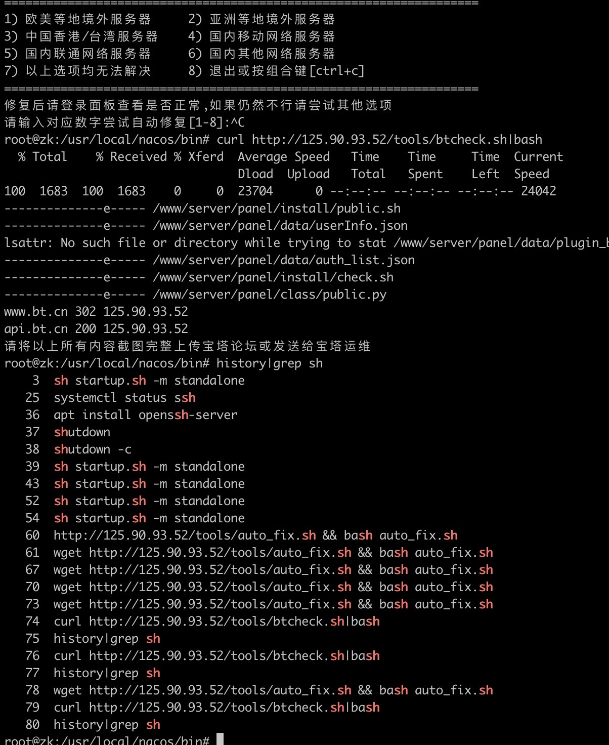

发表于 2022-4-6 16:03:21 | 显示全部楼层
hsdmha 发表于 2022-4-6 15:59
你好,麻烦帮忙看下呢
请问具体是哪个地区的服务器呢?回复一下
试试这个帖子的方法是否适合您,如果不行,执行下面的命令自动修复一下节点看看,注意不要在宝塔面板自带的终端里面执行
wget http://125.90.93.52/tools/auto_fix.sh && bash auto_fix.sh

发表于 2022-4-6 16:20:30 | 显示全部楼层
hsdmha 发表于 2022-4-6 16:12
--------------e----- /www/server/panel/data/userInfo.json
lsattr: No such file or directory while  ...
换一下其他节点,那个命令有其他选项,都试一下。
发表于 2022-4-6 16:24:45 | 显示全部楼层
都试了,刷新页面还是不行呢
发表于 2022-4-6 16:31:49 | 显示全部楼层
hsdmha 发表于 2022-4-6 16:24
都试了,刷新页面还是不行呢
  1. curl http://125.90.93.52/tools/btcheck.sh|bash
  2. history|grep sh
执行完命令然后发命令输入截图上传附件我看看
发表于 2022-4-6 16:40:53 | 显示全部楼层
看看呢
发表于 2022-4-6 16:43:36 | 显示全部楼层
  1. sed -i "/bt.cn/d" /etc/hosts
  2. echo "128.1.164.196 www.bt.cn download.bt.cn api.bt.cn dg1.bt.cn dg2.bt.cn" >> /etc/hosts
执行下这两条命令,然后重新访问面板试试
