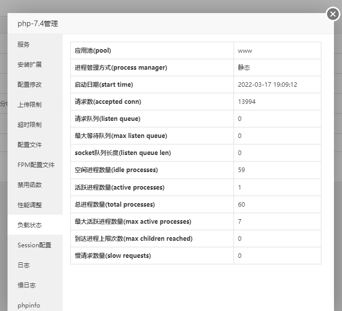

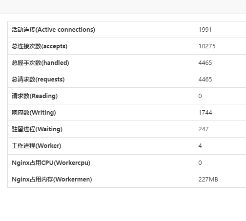

nginx并发 和php的并发多少?
发表于 2022-4-8 12:22:31 | 显示全部楼层
大炮运维V587 发表于 2022-4-8 11:59
nginx并发 和php的并发多少?
图片里面是 nginx 和 php 负载情况
发表于 2022-4-8 14:20:16 | 显示全部楼层
这里的nginx和php的总请求数分别才1W多次
发表于 2022-4-8 14:24:03 | 显示全部楼层
这个截图是 刚开始压测时候 截图的
