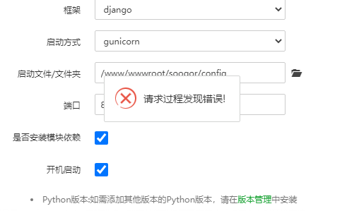

宝塔 Python项目管理器 2.0 安装django 提示root权限,虚拟环境也没有建立

这个虚拟环境没有建立出来,我在python项目管理器中,建python项目就没有成功,提示那个"root"错误
发表于 2022-4-8 21:33:46 | 显示全部楼层
宝塔用户_dqoqvg 发表于 2022-4-8 21:31
这个虚拟环境没有建立出来,我在python项目管理器中,建python项目就没有成功,提示那个"root"错误 ...
选择用root用户启动试试
发表于 2022-4-8 21:36:28 | 显示全部楼层
发表于 2022-4-19 17:04:10 | 显示全部楼层
宝塔用户_dqoqvg 发表于 2022-4-8 23:42
解决了。requirements.txt 生成的时候可有什么不对,自己新建一个txt复制进来就可以了
好的,应该是requirements.txt 这个问题导致的
