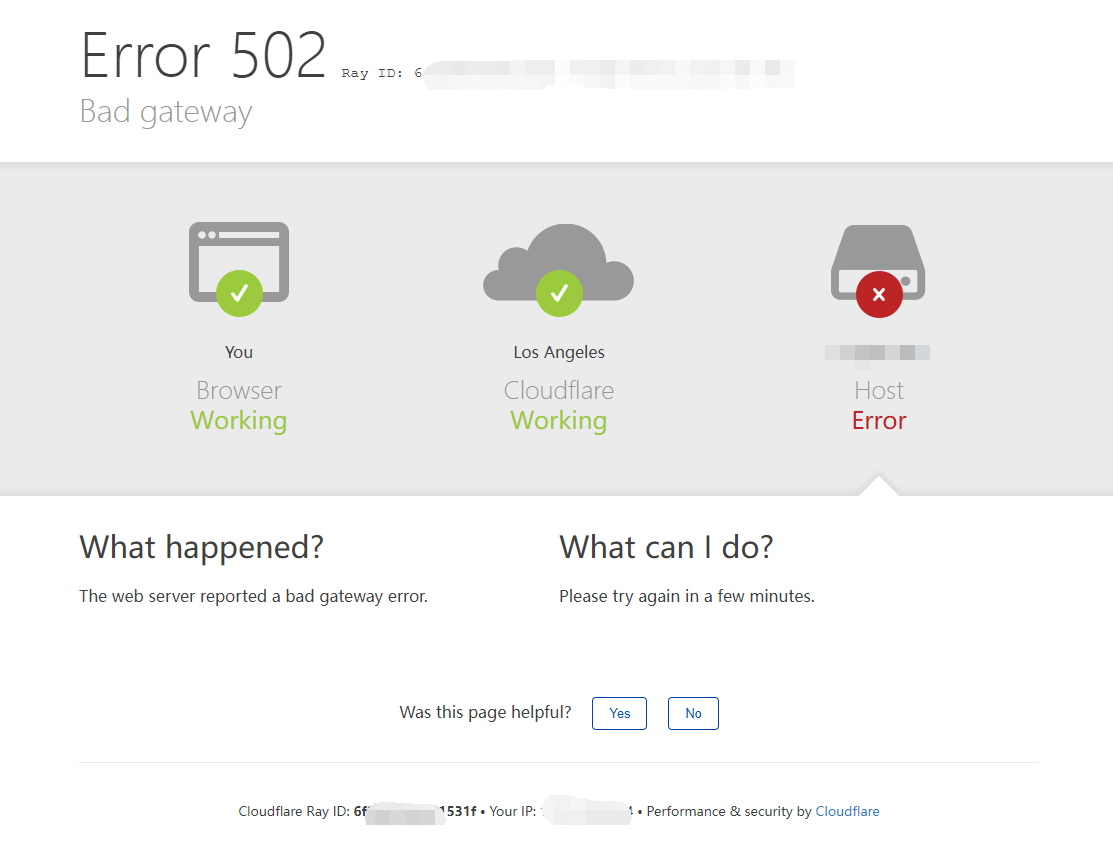

晚上打包了一下老的discuz网站,复制到了另外一个文件夹(同一台服务器),然后重新创建站点(数据库密码什么的还是调用以前创建的)
但是一直报错“502”
文件夹下面我创建了一个html单页测试,发现可以正常访问
各位大佬,请问该怎么办?

这个是cf的cdn502,换了域名的话你重新解析cf吧;或者把cf解析设置成仅代理,自己排查一下

但是咋我自己创建了一个单独html,是可以正常访问哇
发表于 2022-4-8 22:13:12 | 显示全部楼层
先把cf的cdn下了,在测试
发表于 2022-4-8 22:42:25 | 显示全部楼层
堡塔安全赤井秀一 发表于 2022-4-8 22:13
先把cf的cdn下了,在测试
下掉cdn后正常了,之前使用时候一直开的cfcdn,没有这个情况
cf的IP我也全部加白了
发表于 2022-4-8 22:49:21 | 显示全部楼层
cf的IP我也全部加白了 ...
下了cdn正常就基本是cdn问题了,你看看哪个地方没设置好;是不是换了域名然后哪里也需要配置的
发表于 2022-4-8 23:11:24 | 显示全部楼层
堡塔安全赤井秀一 发表于 2022-4-8 22:49
下了cdn正常就基本是cdn问题了,你看看哪个地方没设置好;是不是换了域名然后哪里也需要配置的 ...
好的,谢谢~
发表于 2022-4-9 00:50:04 | 显示全部楼层
您好,已经解决了,因为之前旧网站有配置SSL,新网站没有配置,CDN那边开了强制SSL,所以SSL会错误,导致报错502
配置SSL就解决了~
