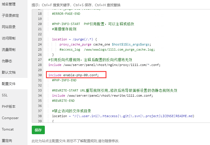

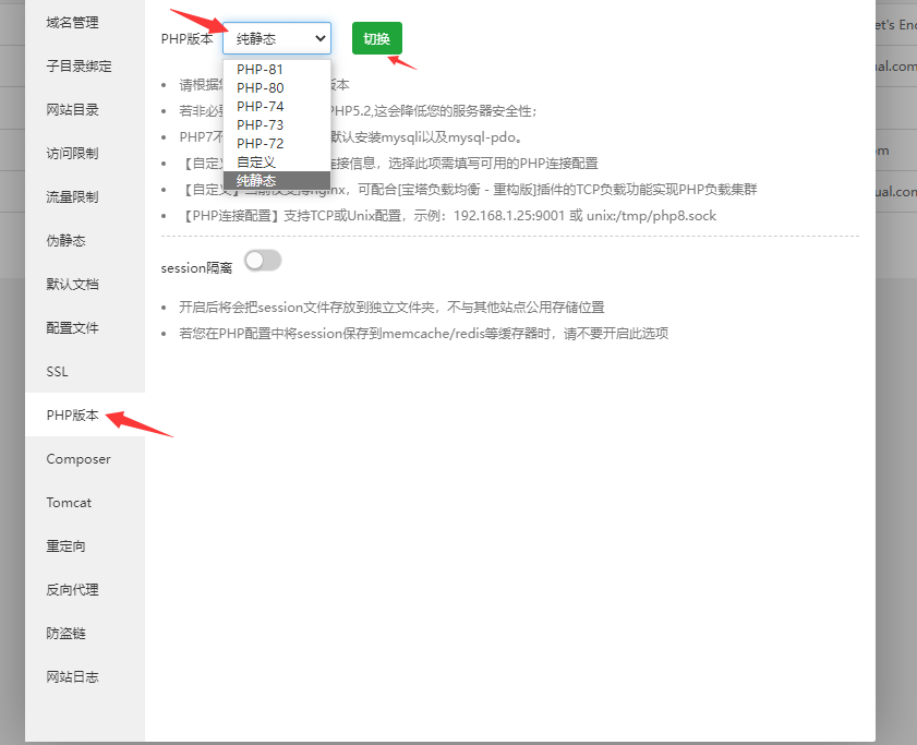

您好,请问您现在搭建网站是否可正常使用?如果您访问PHP文件是直接下载或者404的话,可能是没有通过PHP解析php文件,所以导致404或者下载。如果网站设置内的PHP版本是纯静态设,那您切换到PHP对应版本设置重新访问
您可到网站配置内检查下是否有引用PHP配置参数,或者是引用的PHP配置文件是否为空
PHP文件存储路径:/www/server/nginx/conf/ 25.png
