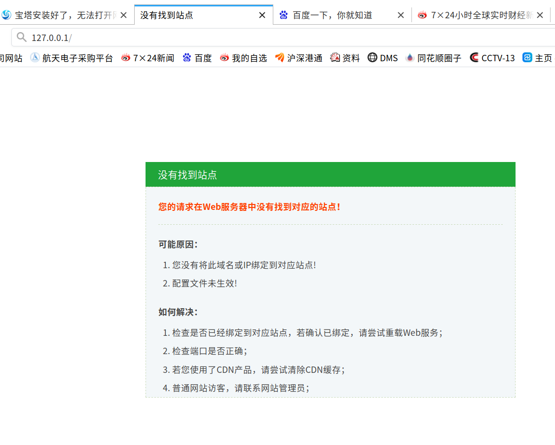

发表于 2022-4-10 18:04:55 | 显示全部楼层
宝塔用户_lfsvqg 发表于 2022-4-9 16:14
这里是不是提示问题啦?
test.com这个域名做了host了吗?没有做的话是不能访问的,host如何设置建议上网搜一下,学习一下
或者改成绑定内网ip访问测试
