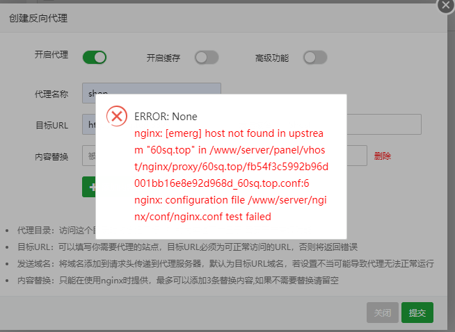

【待反馈】添加反向代理弹出错误
发表在 Linux面板2022-4-9 15:56 [复制链接] 10 10788
发表于 2022-4-9 16:58:31 | 显示全部楼层
您好,配置文件第6行截图出来看看
提示有个host找不到。
60.sq.top
检查是否配置正确

发表于 2022-4-9 17:09:55 | 显示全部楼层
第一张图

发表于 2022-4-12 17:56:12 | 显示全部楼层
你好 看您的这个配置文件有问题 建议您重新创建这个站点后再重新部署反向代理看是否正常

发表于 2022-4-17 18:22:04 | 显示全部楼层
xiaoshige 发表于 2022-4-16 00:57
我也遇到了这个问题 重新搭建还是不行 换了服务器也不行 怎么解决
把你的错误信息截图发出来
发表于 2022-4-17 18:23:17 | 显示全部楼层
第二张图中的server_name 应该是 *.af60sq.top,
不可以是*af60sq.top
