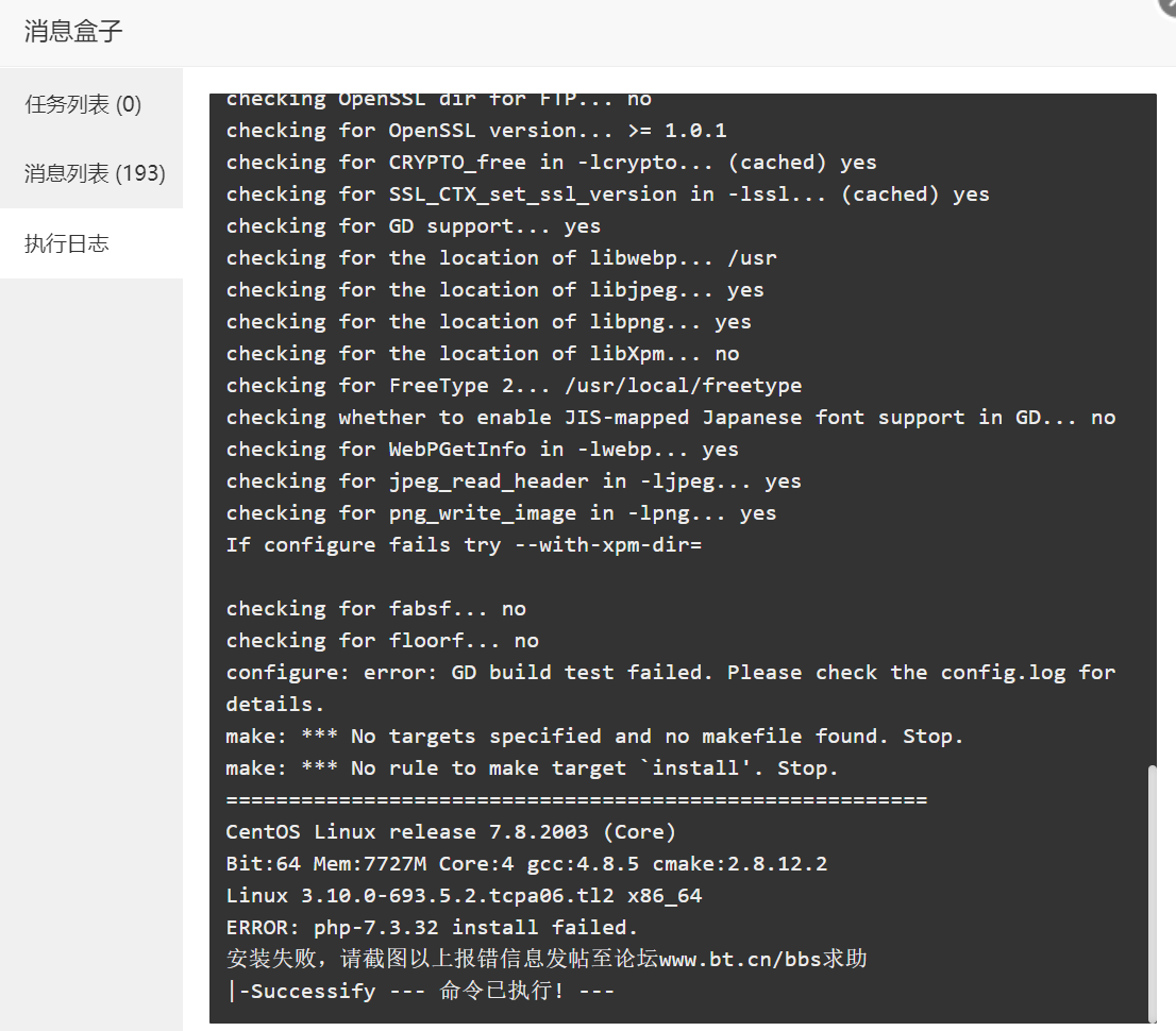

您好,手动安装下gd库,然后重新安装PHP看下是否正常
  1. yum -y install gd gd-devel
发表于 2022-4-16 11:27:42 | 显示全部楼层
还是不行?

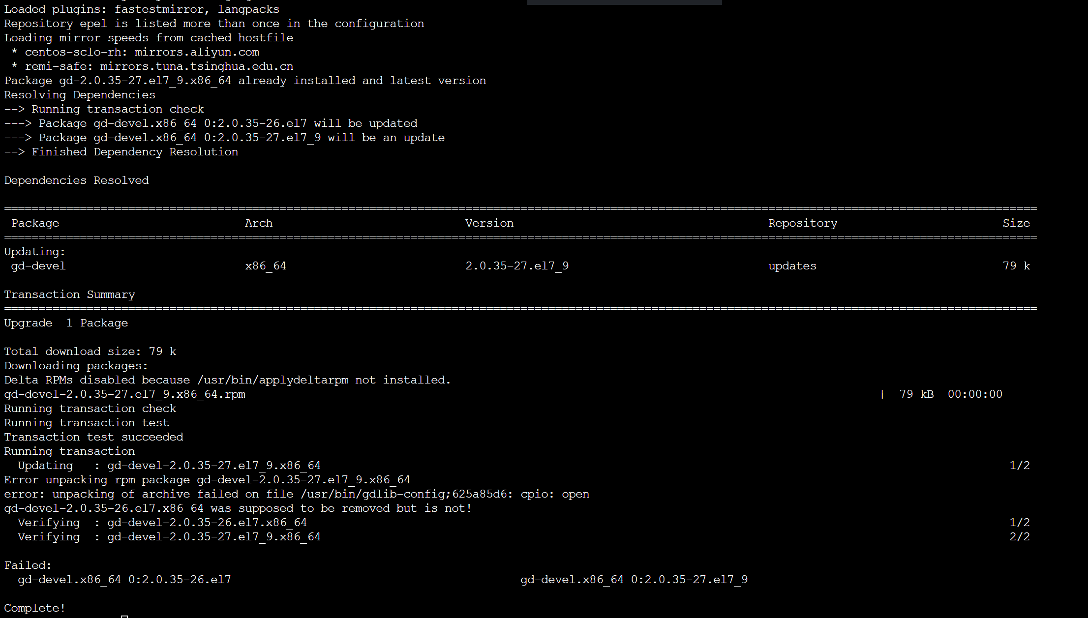

发表于 2022-4-16 14:47:32 | 显示全部楼层
你那边执行安装gd库的过程截图给我看下
发表于 2022-4-16 17:02:32 | 显示全部楼层
谢花郎 发表于 2022-4-16 14:47
你那边执行安装gd库的过程截图给我看下
发表于 2022-4-16 17:22:12 | 显示全部楼层
安装gd-devel失败了,您那边有用到系统加固或者云锁之类的防护软件吗?
发表于 2022-4-16 19:35:15 | 显示全部楼层
没有呢,已经好久没有用过了,最近登录更新了面板之后发现弄不了
发表于 2022-4-16 19:36:52 | 显示全部楼层
只有宝塔装了一个系统加固,但是关了还是一样
发表于 2022-4-16 19:37:19 | 显示全部楼层
子选项防护关了吗?如果没有的话,也关闭一下,然后重新试试
发表于 2022-4-16 19:50:24 | 显示全部楼层
也关闭了,而且把防火墙也关了,gd-devel安装成功了,但是PHP还是安装不了

发表于 2022-4-17 15:48:44 | 显示全部楼层
xwteam 发表于 2022-4-16 22:51
我的是腾讯云的CentOS系统,不需要装Todesk,直接把帐号密码发你登陆应该就可以了吧? ...
您好,您把系统加固的功能关闭后,重新安装gd-devel这个依赖
