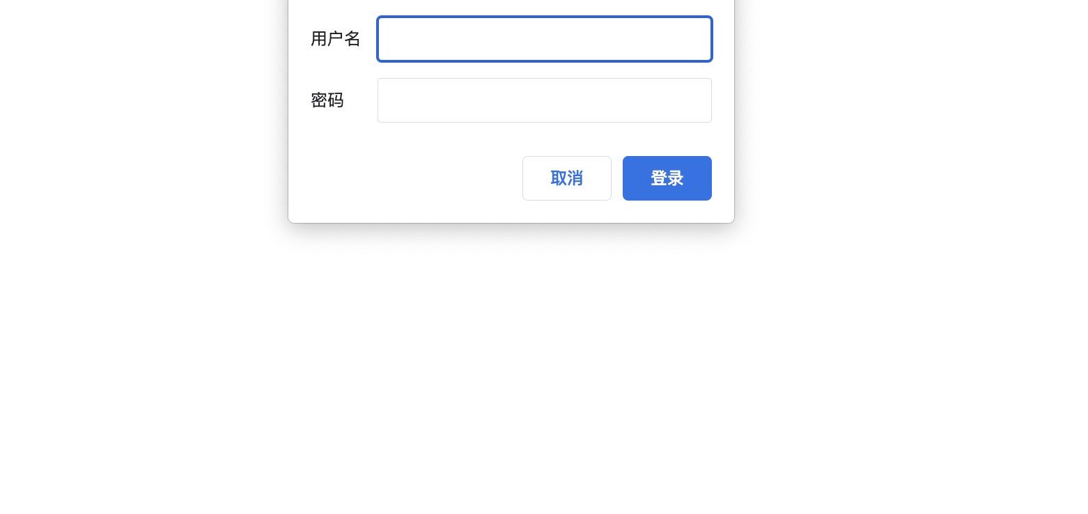

【已解决】忘记了宝塔访问提示登录的账号和密码怎么取消
发表在 Linux面板2022-4-19 09:19 [复制链接] 4 7381
如图,开启之后现在是忘记了密码,bt面板上面也没有找到相关的取消功能,请问下如何取消
发表于 2022-4-19 09:41:28 | 显示全部楼层
宝塔用户_mqxfcv 发表于 2022-4-19 09:37
是我在升级了面板7.5后弄的,就是在进入登录页面之前先进行一次账号和密码验证,这个账号和密码与面板的 ...
使用bt 23命令取消一下就可以了

发表于 2022-4-19 09:36:17 | 显示全部楼层
您好!您截图的这个应该是浏览器弹出来的窗口并不是面板弹出来内容。
发表于 2022-4-19 09:37:55 | 显示全部楼层
是我在升级了面板7.5后弄的,就是在进入登录页面之前先进行一次账号和密码验证,这个账号和密码与面板的账号是独立的。
发表于 2022-4-19 09:47:30 | 显示全部楼层
堡塔运维向樛木 发表于 2022-4-19 09:41
使用bt 23命令取消一下就可以了
感谢感谢感谢感谢感谢
