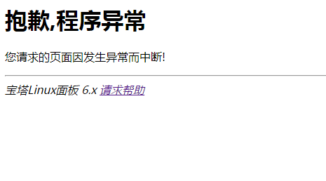

【待反馈】我想问下这个是什么原因?宝塔面板没升级吗?
发表在 Linux面板2022-4-20 16:24 [复制链接] 10 19091
我想问下这个是什么原因?宝塔面板没升级吗? 然后怎么升级的
发表于 2022-4-20 17:25:46 | 显示全部楼层
您好!查看一下错误详情,这个页面不好判断问题所在。
如果是要升级面板可以直接在终端执行以下命令
  1. bt 16
发表于 2022-4-25 17:44:34 | 显示全部楼层
就是打开宝塔的网址报的错误
发表于 2022-4-27 18:53:02 | 显示全部楼层
saloyun 发表于 2022-4-25 17:44
就是打开宝塔的网址报的错误
您好,具体的错误信息,请执行 bt 22 截图看下是什么原因导致的
发表于 2022-5-21 15:34:09 | 显示全部楼层
执行 bt 22  显示这个
发表于 2022-6-9 11:00:30 | 显示全部楼层
saloyun 发表于 2022-5-21 15:34
执行 bt 22  显示这个
您好!现在还有这个问题吗?
发表于 2022-6-16 09:23:03 | 显示全部楼层
堡塔运维向樛木 发表于 2022-6-9 11:00
您好!现在还有这个问题吗?
还有的 一直打不开链接
发表于 2022-7-4 12:10:00 | 显示全部楼层
saloyun 发表于 2022-6-16 09:23
还有的 一直打不开链接
您好,您到服务器SSH终端里执行这个命令后,重新登录面板是否正常?
发表于 2022-7-21 09:21:46 | 显示全部楼层
还是不行,升级后显示  无法访问此网站,XXXX 拒绝了我们的连接请求。
发表于 2022-9-16 11:08:13 | 显示全部楼层
您好!请根据以下步骤排查一下问题所在:
1、使用工具(https://tool.chinaz.com/port)检查一下端口是否正常开启,未开启的请在系统防火墙放行一下端口(云服务器还要放行安全组)。
2、端口未开启还有另外一种情况就是面板没有在正常运行了,服务器sshroot权限执行以下命令检查一下面板是否在正常运行
  1. /etc/init.d/bt restart
执行命令后还是不能启动的话,root权限执行以下命令截图看一下结果。
  1. bt 16
发表于 2022-9-16 11:10:05 | 显示全部楼层
您好,如果网站提示拒绝连接,该情况下可检查Nginx/apache服务看下是否正常运行。
以及服务器安全组是否放行
