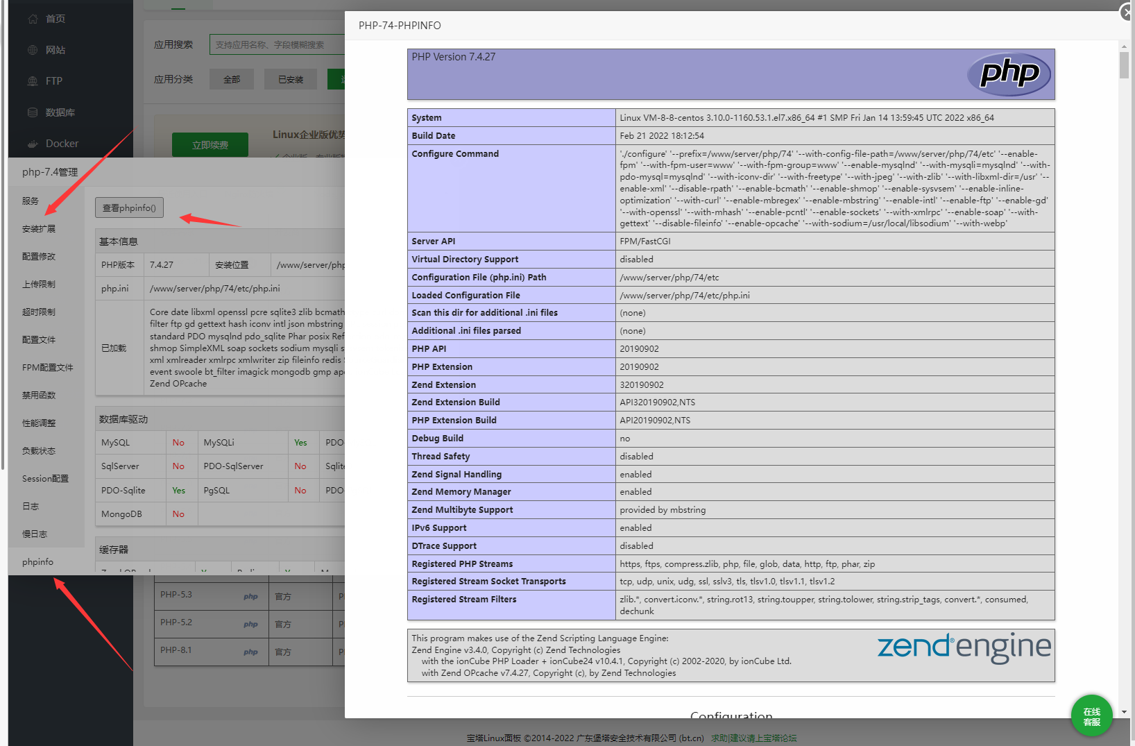

发表于 2022-4-22 14:38:04 | 显示全部楼层
安装扩展后,可以到这里查看,以phpinfo这里显示的为准;
如果这里显示已经安装了,但是你的程序识别不到的话,请检查网站是否使用的是这个版本的php,又或者程序可能本身检测有问题导致无法正常识别

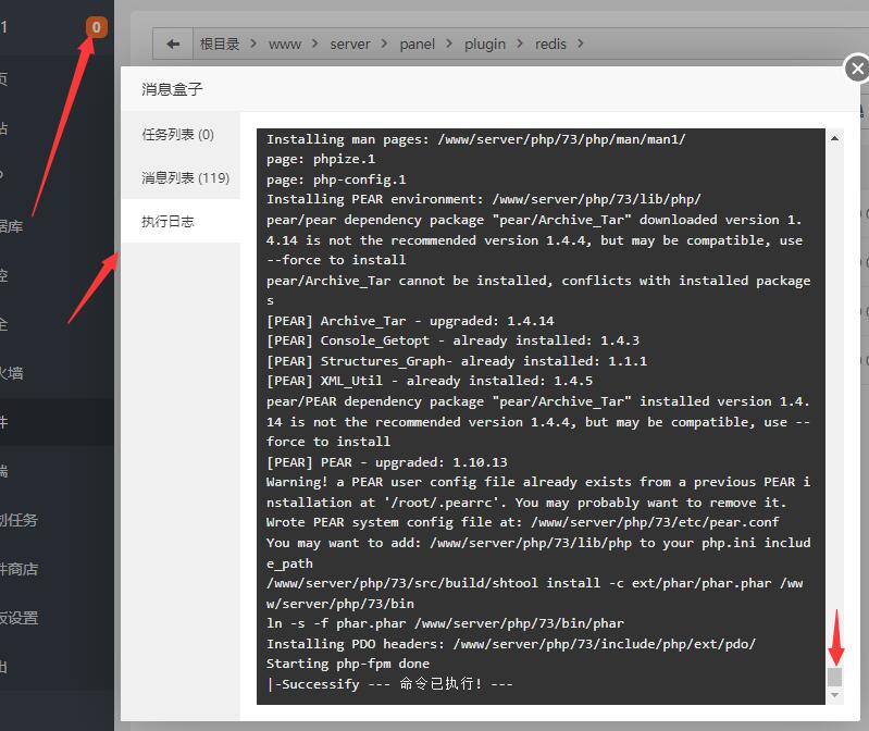

发表于 2022-4-22 15:33:17 | 显示全部楼层
灰色掩盖了一切 发表于 2022-4-22 15:29
您好,感谢您的回答,我也是这样操作的,也是这样查看的.但是还是没安装上.
请问怎样手动安装?
QQ截图20220223123335.jpg phpinfo里面没有吗?重新装一下你需要的那个扩展,然后将执行日志截图发出来看一下

发表于 2022-4-24 09:45:40 | 显示全部楼层
aarch64的没有详细测试过所有php扩展,根据上面的报错提示,有可能是官方扩展不兼容,你可以试试手动去php官方下载安装试试
php目录在
  1. /www/server/php/74/
