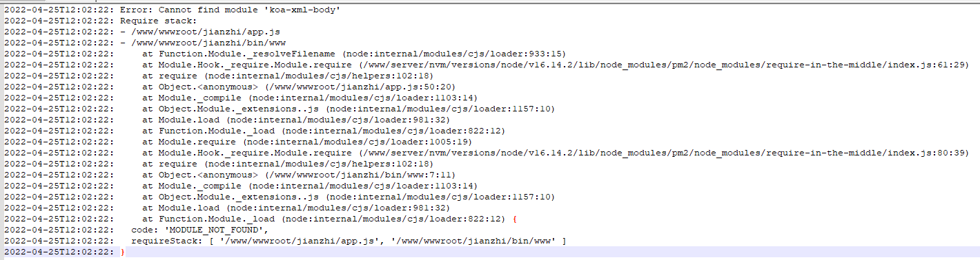

发表于 2022-4-25 12:14:01 | 显示全部楼层
发表于 2022-4-25 12:14:48 | 显示全部楼层
堡塔安全赤井秀一 发表于 2022-4-25 12:08
手动命令行启动也不行?错误日志截图发出来看看,我分析一下是项目本身问题还是其他?
发表于 2022-4-25 14:43:05 | 显示全部楼层
你好,能给看看是怎么回事吗?错误日志已经发了
发表于 2022-4-25 15:28:28 | 显示全部楼层
缺少koa-xml-body模块,你到模块管理里面重新装一下,或者手动npm装
发表于 2022-4-25 16:53:43 | 显示全部楼层
谢谢大哥,问题解决了。确实是模块里得单独安装一下才行。我本以为直接安装了pm2,就不需要单独安装了,原来问题出在这,真心谢谢~
