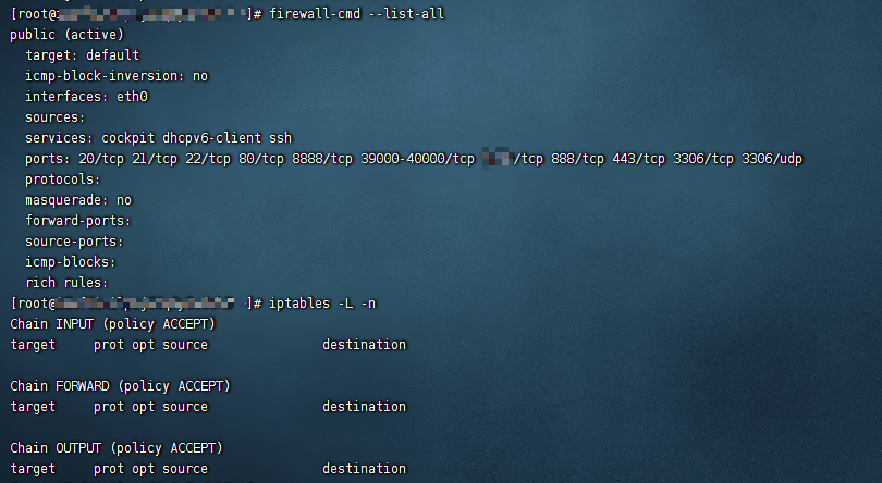

发表于 2022-4-26 20:03:35 | 显示全部楼层
zwjdujin 发表于 2022-4-26 20:01
已确认放行,打码的就是39000-40000之间的端口。
命令行执行下面命令看下系统防火墙规则
  1. firewall-cmd --list-all
  2. iptables -L -n
发表于 2022-4-26 22:41:21 | 显示全部楼层
谢花郎 发表于 2022-4-26 20:03
命令行执行下面命令看下系统防火墙规则
如图所示
发表于 2022-4-26 22:45:42 | 显示全部楼层
iptables没有规则,你是不是有重新安装过系统防火墙?手动将系统防火墙停止然后重新访问看下

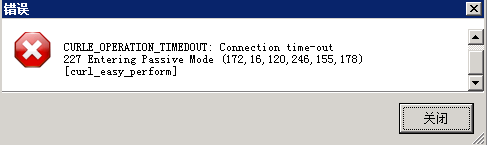

发表于 2022-4-28 10:16:23 | 显示全部楼层
用同步软件连接宝塔ftp提示该错误
发表于 2022-4-28 10:17:26 | 显示全部楼层
zwjdujin 发表于 2022-4-28 10:16
用同步软件连接宝塔ftp提示该错误
手动停止系统防火墙看下,或者使用其他FTP工具连接看下
发表于 2022-4-28 11:27:03 | 显示全部楼层
已根据你的指令执行操作,上图为操作后仍旧一样。其他FTP软件就跟此帖第一张图的效果一样。

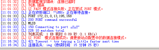

发表于 2022-4-28 11:57:59 | 显示全部楼层
zwjdujin 发表于 2022-4-28 11:27
已根据你的指令执行操作,上图为操作后仍旧一样。其他FTP软件就跟此帖第一张图的效果一样。 ...
换工具能正常吗?
发表于 2022-4-29 12:00:09 | 显示全部楼层
谢花郎 发表于 2022-4-28 11:57
换工具能正常吗?
是的,强大的FTP工具连接会自动切换连接模式,而同步FTP工具就连接不上。
发表于 2022-4-29 16:08:42 | 显示全部楼层
zwjdujin 发表于 2022-4-29 12:00
是的,强大的FTP工具连接会自动切换连接模式,而同步FTP工具就连接不上。 ...
那这个只能说是你这个工具问题了,或者看你这个工具怎么使用被动模式
