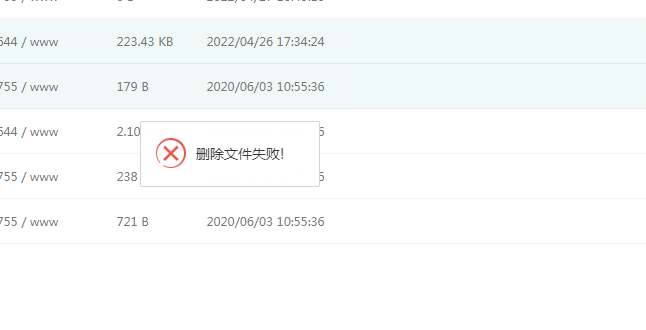

所有的php文件都无法删除和修改保存,新建php文件可以,新建后也无法删除,宝塔的防篡改的插件也关闭了,云锁也关了。

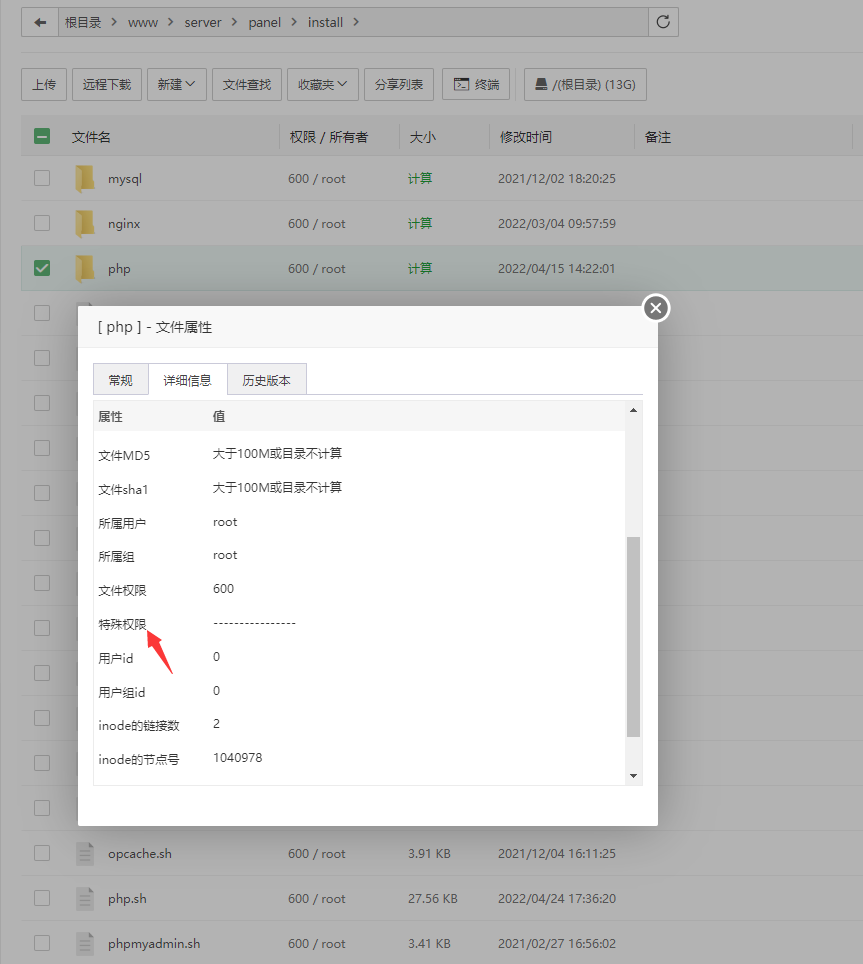

右击查看是否有特殊权限
发表于 2022-4-27 11:34:57 | 显示全部楼层
堡塔运维向樛木 发表于 2022-4-27 11:29
右击查看是否有特殊权限
特殊权限  显示的值是         ----i-----------
发表于 2022-4-27 11:39:58 | 显示全部楼层
防篡改是关上的,但是我把其中一个网站的防篡改保护配置里面的拓展名都删除就可以更改删除文件。应该是防篡改软件出现问题了,打开和关闭的按钮应该是不生效了,现在状态应该是一直打开的,卸载和关闭都没办法停止防篡改。

可能是防篡改没有关成功,打开防篡改重新关一下试试。
实在不行的话,使用以下命令手动去除一下再修改。
  1. *号为你要修改的目录
  2. chattr -RVi /www/wwwroot/****
