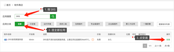

在宝塔软件商店,搜索SRS,可以看到SRS音视频服务器插件,点安装,如下图所示:

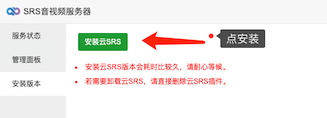

插件安装完成后,还需要安装云SRS,点设置,会出现安装SRS相关的依赖和服务,如下图所示:
请根据引导,输入访问域名,安装需要的依赖服务,比如NGINX和Docker,然后会提示安装完成,如下图所示:
为何要安装这么多依赖呢?因为云SRS不仅仅是一个流媒体服务器,它还有鉴权、转发多平台、更新、录制等多个功能。

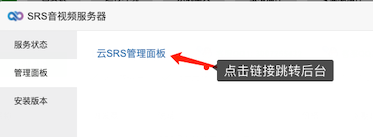

云SRS安装完成后,打开管理面板,可以看到管理后台,点击就可以进入云SRS的界面了,如下图所示:
若出现访问失败,503错误,或者Redis错误,是后台服务正在启动,请等待3分钟左右后重试。

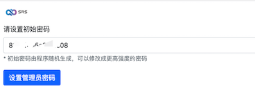

首次进入后台,会要求设置云SRS的后台登录密码,可以直接点设置即可,也可以改成自己需要的密码,如下图所示:

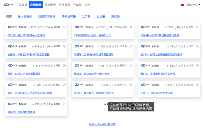

这样你就拥有了一个音视频服务器了,可以做非常多有意思的事情,具体可以参考云SRS的相关资料,首页就是非常多的视频教程,如下图所示:

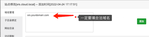

如果你需要将默认站点设置为其他的,那么需要给云SRS添加一个子域名,这样就可以通过子域名访问云SRS了。具体在宝塔的网站,选择云SRS的站点设置,如下图所示:
注意你一定要填合法域名,当然也可以随便填然后设置你浏览器的hosts,具体就请参考域名的相关知识吧。
设置好域名后,就可以通过域名访问云SRS,比如:http://srs.yourdomain.com/mgmt
换成域名后,对应的推拉流地址也会变成域名,这些都是自动的,在云SRS后台可以看到。

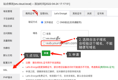

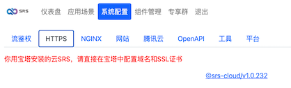

然后是HTTPS,云SRS也支持申请Lets Encrypt免费证书,需要操作Nginx的配置文件和.well_known目录,这个和宝塔冲突了,所以宝塔安装的云SRS,是禁用了这个功能,如下图所示:
若需要申请Let's Encrypt免费证书,直接通过宝塔申请即可,在站点添加合法的子域名后,在SSl中选择申请就可以,如下图所示:
申请SSL证书必须是合法子域名,没法随便填,需要校验域名。因此一定不能选择srs.cloud.local这个域名,而应该选择你合法的子域名。
