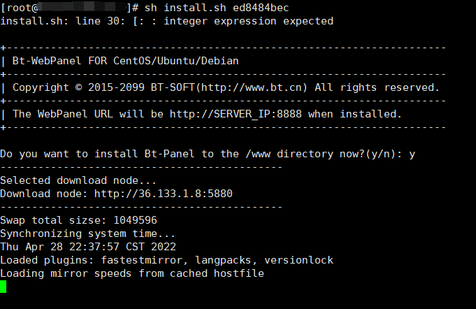

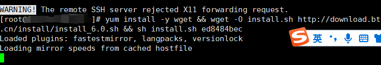

【已解答】宝塔面板安装失败
发表在 Linux面板2022-4-28 22:39 [复制链接] 8 7451
ping bt.cn ping不通
服务器ip是北京的
求助!
发表于 2022-4-28 22:42:05 | 显示全部楼层
您好,您之前是有安装过面板吧,您的check.sh 这个文件是自己删掉了吗?
看您后面执行安装命令是到了 我们 36.133.1.8这个节点了
  1. wget http://128.1.164.196/tools/auto_fix.sh && bash auto_fix.sh
执行这个命令,选择您服务器对应的节点
发表于 2022-4-29 09:46:33 | 显示全部楼层
看您后面执行安装命令是到了 我们  ...
我上面第一张图就是用这个命令也不行
