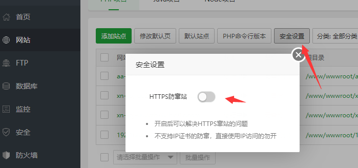

发表于 2022-4-30 11:06:06 | 显示全部楼层
这是web服务的机制,7.9.0及以上的面板做了一个限制,你可以开启一下

win系统是没有没有这个功能,您可以使用下面方案解决:
1、将未部署SSL的域名全部部署
2、未部署SSL域名的网站,不要使用https访问
