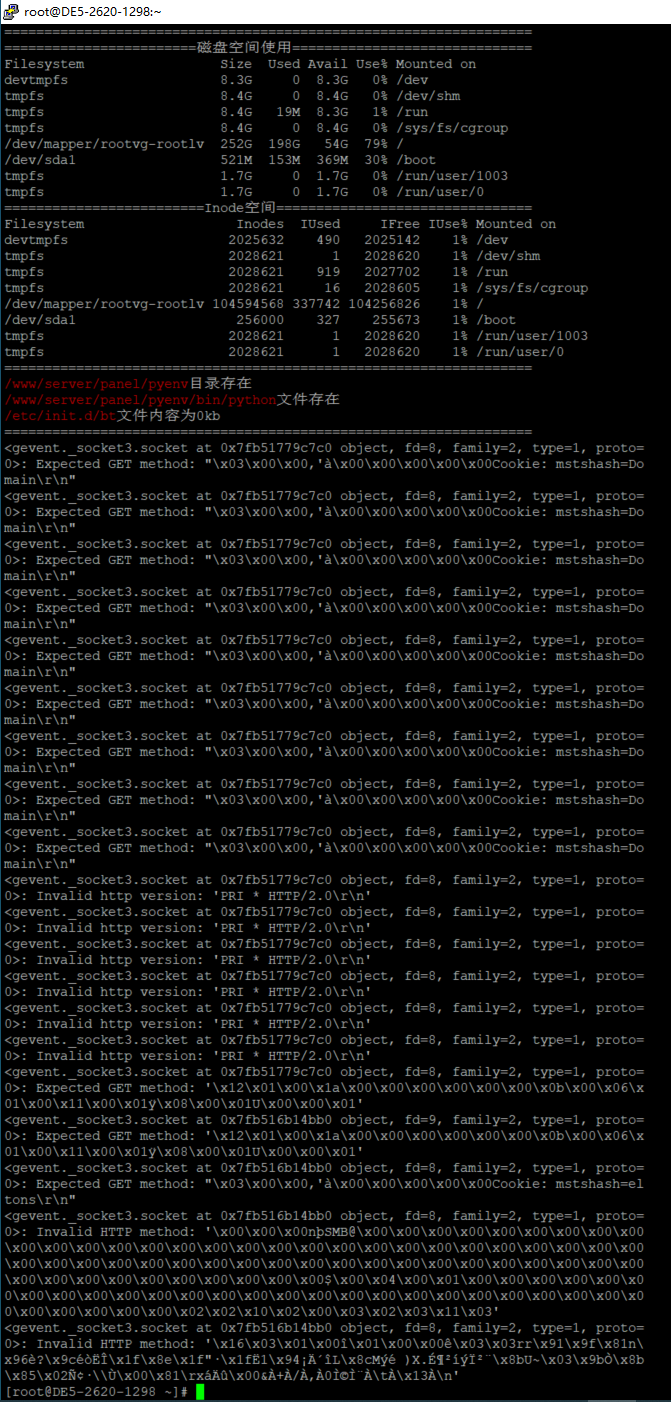

说明系统防火墙关闭状态的,执行下面的命令,然后将命令执行结果截图上传附件给我看看
  1. curl http://download.bt.cn/tools/bt_check.sh|bash
发表于 2022-4-30 18:07:01 | 显示全部楼层
不知道这样对不对!?
发表于 2022-5-1 11:25:13 | 显示全部楼层
mlcn88 发表于 2022-4-30 18:07
不知道这样对不对!?
