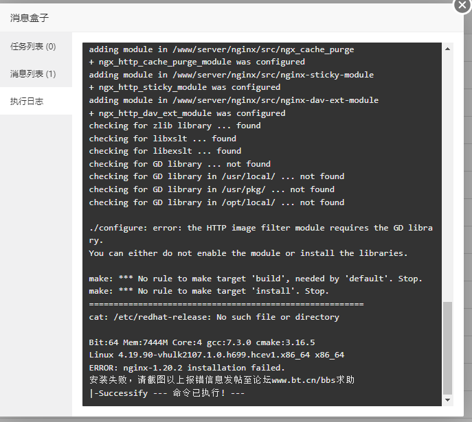

【待反馈】Nginx安装成功后一直显示没安装
发表在 Linux面板2022-4-30 16:11 [复制链接] 4 11210
Nginx安装成功后一直显示没安装
发表于 2022-4-30 16:38:17 | 显示全部楼层
消息盒子的执行日志截图看看

发表于 2022-4-30 17:13:57 | 显示全部楼层
xujuna 发表于 2022-4-30 16:51
系统也从新装了,还是安装失败
什么系统版本安装的宝塔面板?提示缺少gd库,执行下面的命令安装gd库试试
  1. yum install -y gd gd-devel
