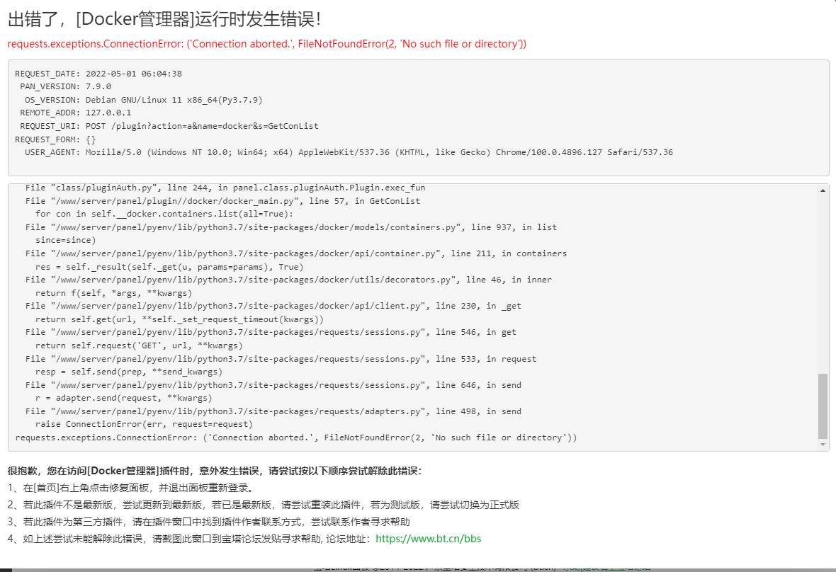

Docker管理器]运行时发生错误

发表于 2022-5-1 14:38:55 | 显示全部楼层
你是docker里面运行的宝塔面板然后又装docker管理器?
  1. System has not been booted with systemd as init system (PID 1). Can't operate.
  2. Failed to connect to bus: Host is down
这两条错误信息表示系统systemctl运行异常,
发表于 2022-5-1 14:41:06 | 显示全部楼层
我就是在宝塔面板的软件商店里安装的docker
发表于 2022-5-1 14:49:27 | 显示全部楼层
面板是安装在云服务器上的吧,不是容器里面吧?
是的话你要解决systemctl的问题,你系统的systemctl不可用,导致无法正常运行docker
很有可能原因是:你的Linux系统没有使用systemd。
原因是你想用systemd命令来管理Linux上的服务,但你的系统并没有使用systemd
你上网搜一下,安装一下再装docker试试
