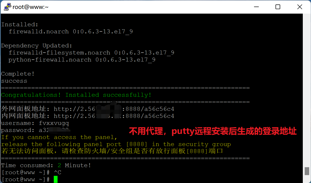

问题:新购的海外某VPS新装宝塔面板,Putty远程安装完成宝塔后,无法使用IP访问宝塔面板,还没有装LAMP或者LNMP就已经无法访问了,但是可以用域名访问,因为我已经提前解析过去了

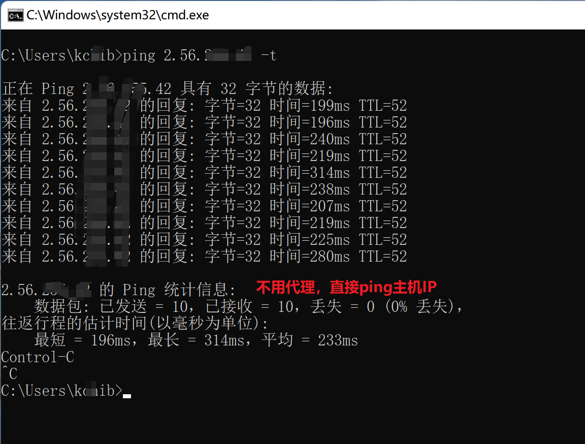

但是ping此IP是通的,putty可以IP访问22端口

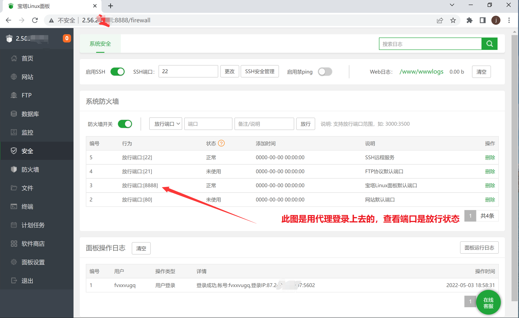

该VPS不带管理,没有安全组,8888端口已经在防火墙放行,换了其他其他端口添加,也放行了也不行,换了8080添加了也不行

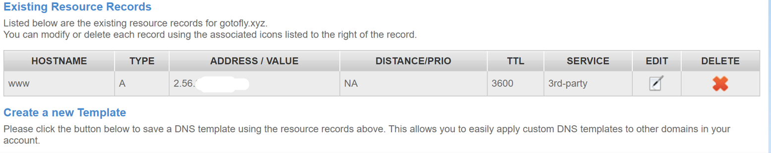

4.更改了 DNS 记录,只留一个A记录www解析到IP,但是还是不行

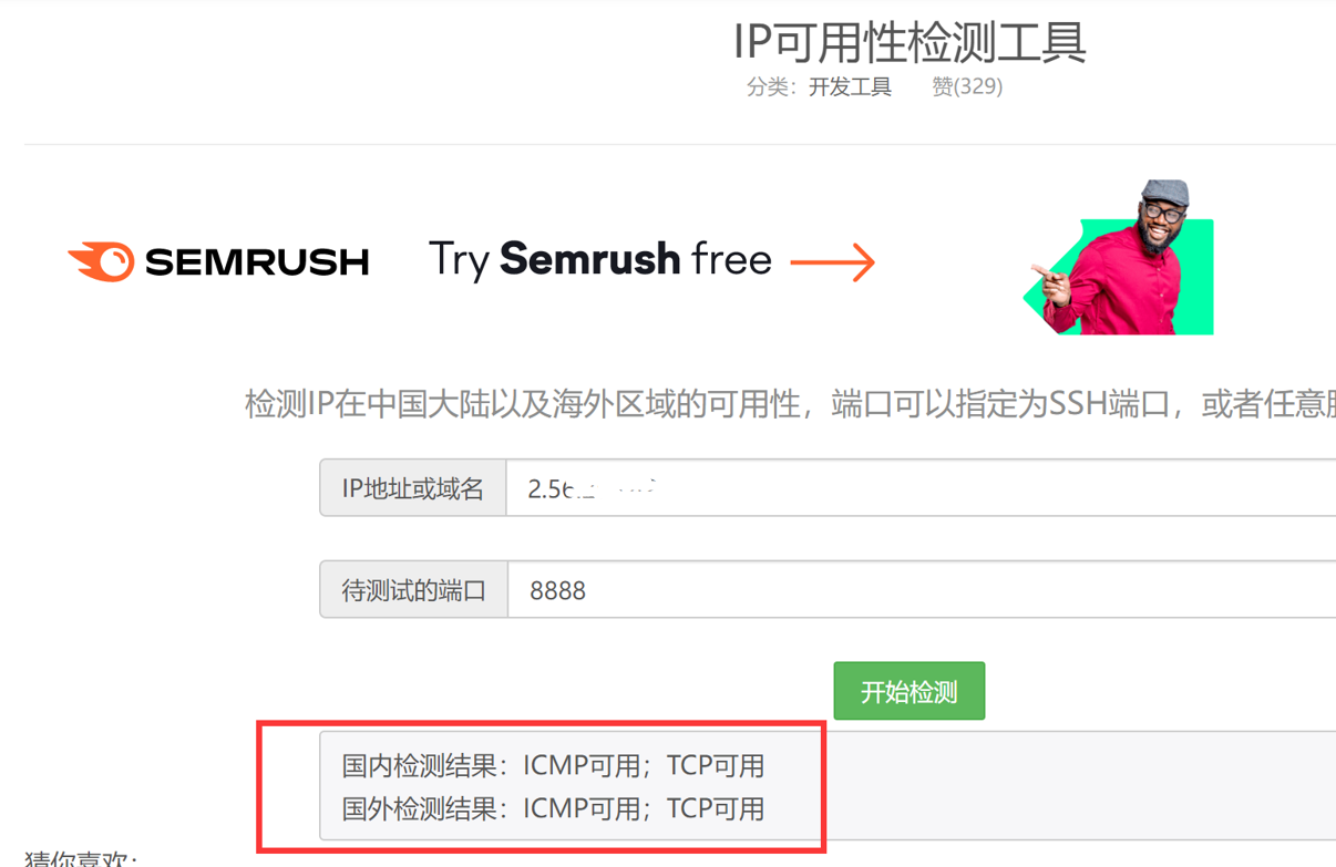

PS:怀疑是不是IP有问题呢,请问,有什么好的测试工具吗?

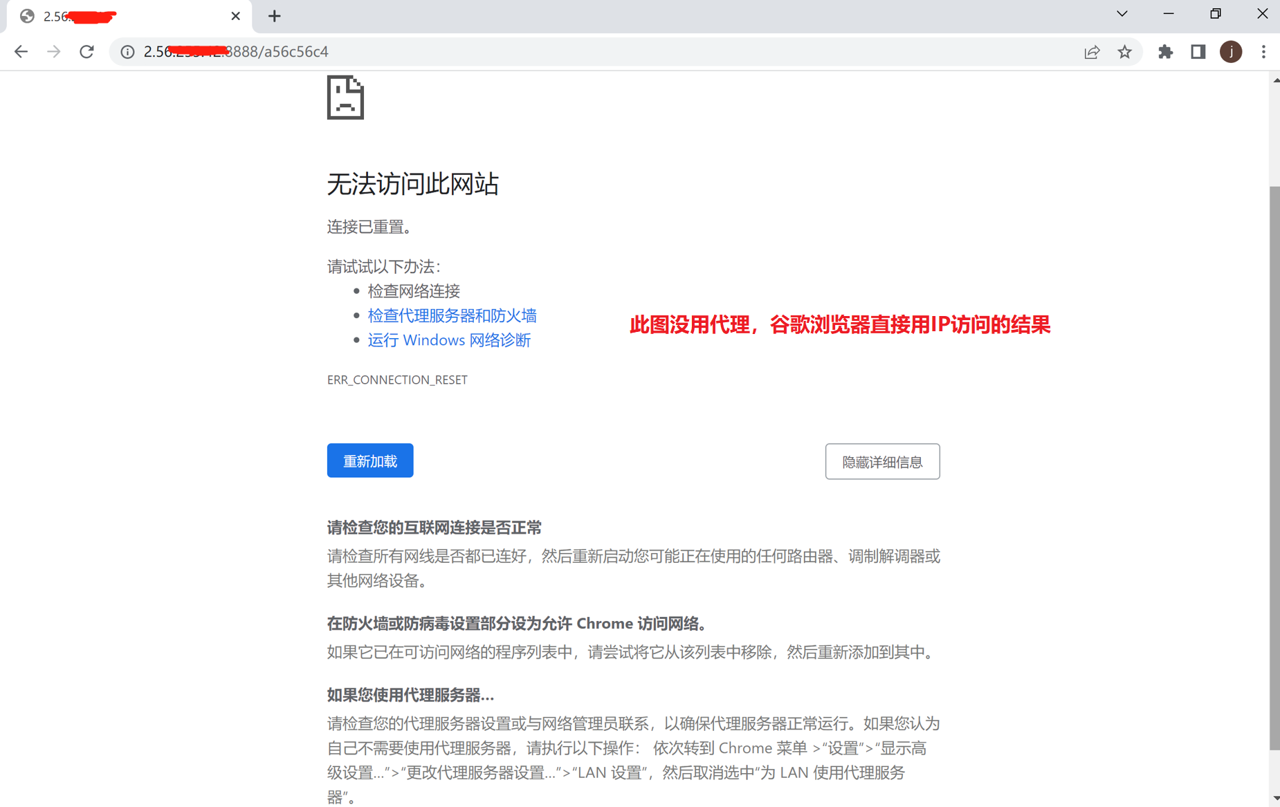

您好,无法访问提示什么错误页面呢?如果使用其他网络工具能正常访问到的话,这个可以考虑IP被国内限制
发表于 2022-5-3 19:25:44 | 显示全部楼层
谢花郎 发表于 2022-5-3 16:50
您好,无法访问提示什么错误页面呢?如果使用其他网络工具能正常访问到的话,这个可以考虑IP被国内限制 ...
谢谢回复,浏览器访问界面如图所示

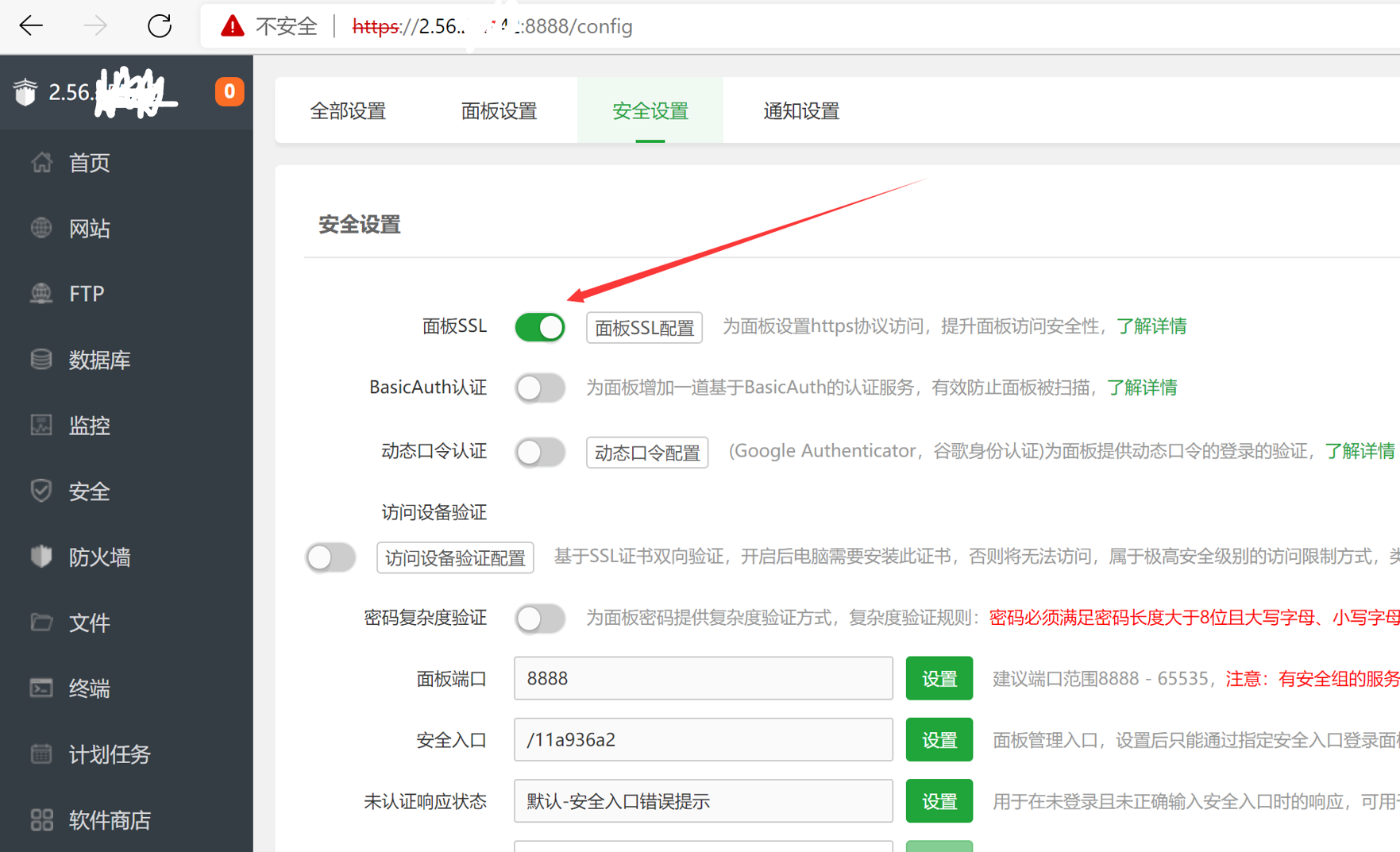

1,找到了国外的cyber**面板,用它测试,用它生成的账号密码来登录,可以直接用IP登录了,无意中发现在网址是https,而不是宝塔的http
2,格掉上面的centos,重新安装OS,PUTTY装宝塔,用生成的IP地址无法直接登录,用代理打开宝塔后台IP后,打开面板SSL后,用https://+IP的格式登录面板,在国内就可以直接访问了,不用挂代理了;但是http://+IP还是无法直接登录
问题是临时解决了,但是有疑问:宝塔生成面板地址是http,而不是https,导致我登录不上,是宝塔的问题,还是我的VPS的问题导致的呢?还是此IP的问题?
发表于 2022-5-5 09:54:39 | 显示全部楼层
面板新安装是不会去生成开启HTTPS,也就是所谓的面板SSL。除非用户自己手动打开此设置。
