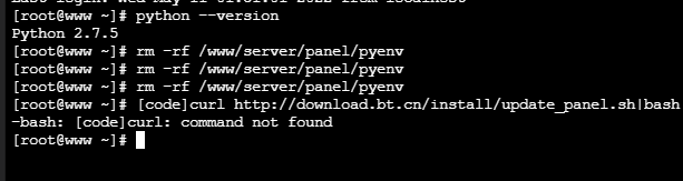

发表于 2022-5-11 01:41:53 | 显示全部楼层
输入了没反应两个输入了都是这样。
版本是2.7.5
发表于 2022-5-11 21:00:12 | 显示全部楼层
输入进去,按了回车没有反应
发表于 2022-5-12 16:03:02 | 显示全部楼层
学习知识 发表于 2022-5-11 21:00
输入进去,按了回车没有反应
服务器输入bt 16
